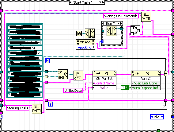

Das könnte für einige sehr interessant sein. Ich habe mehrere Tasks, die ich dynamisch starte. Ausserdem habe ich die Eingänge(Übergabeparameter) in allen Tasks unifiziert, ich übergebe also einen Cluster aus Referenzen auf Queues und Controls[] der Main.vi, somit haben alle Tasks zugriff auf HauptVI und können die Daten über Queues austauschen. Wenn jemand Fragen hat, kann mich fragen.
Gruss, Eugen

Ich weiss nicht was es mit SPS zu tun hat, aber sicher könnte es jemand gebrauchen. Besonders frühere C-Programmierer, die mit LV noch nicht vertraut sind. Denn so ähnlich (umgesetzt in Textsprache) macht man das in C/C++.
Gruss, Eugen

' schrieb:Ich weiss nicht was es mit SPS zu tun hat, aber sicher könnte es jemand gebrauchen. Besonders frühere C-Programmierer, die mit LV noch nicht vertraut sind. Denn so ähnlich (umgesetzt in Textsprache) macht man das in C/C++.
Gruss, Eugen
So in der Art hab ich meine SubPanel API aufgebaut ...Smile
