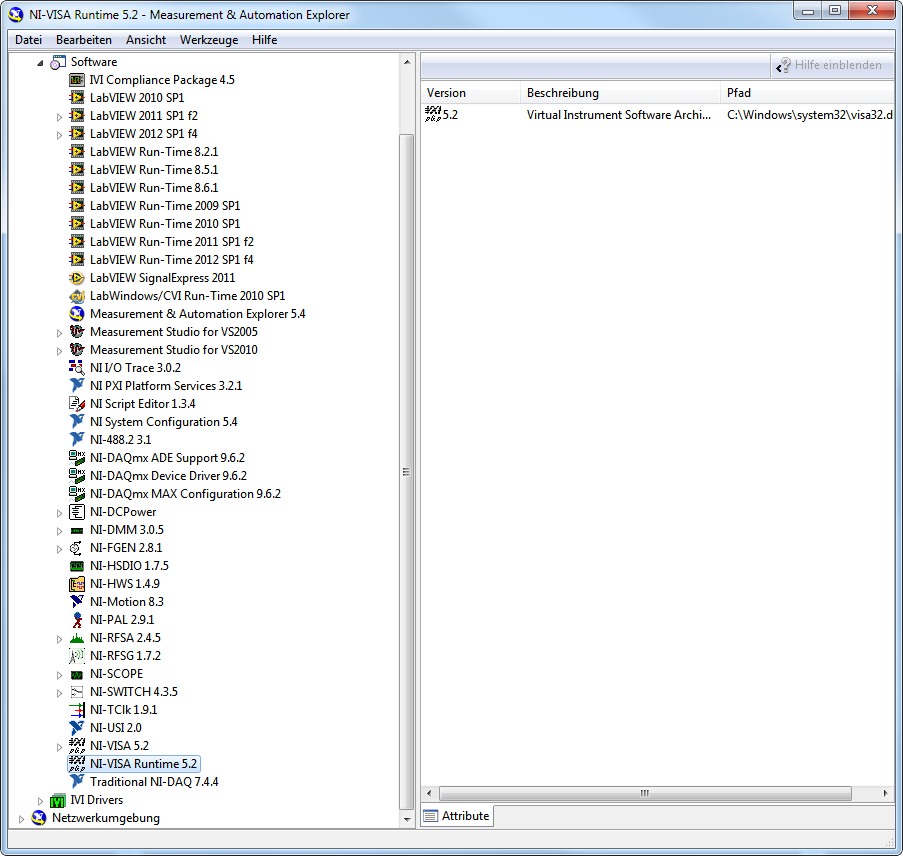

Das Verhalten ist völlig normal und liegt gewöhnlich daran, dass die "NI Visa Runtime" noch nicht installiert ist. Schau doch mal im MAX unter Software nach.

Ich glaube, ich hatte beim ersten mal die Runtime-Umgebung noch nicht mit installiert. Ich habe das zwar danach noch gemacht, aber wahrscheinlich den Installer nicht nocheinmal gestartet. Beim zweiten Mal habe ich gleich von vorneherein alles installiert.
