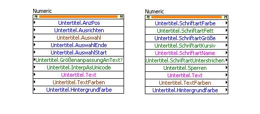

Ich habe mir ein Vi heruntergeladen, in dem beschrieben wurde, wie man eine UniCode Textdatei verarbeitet. Das klappt prima, nur wurde der Untertitel geändert und ich möchte die Beschriftung eines Knopfes ändern.
Ich benutze LV 2009 Deutsch. Kann es sein das es die Eigenschaft "Untertitel.Interp.As.Unicode", im deutschen nicht gibt? Meine Frage wie kann ich diese Eigenschaft aufrufen?

Diese Eigenschaft ist eine "private Property", sie ist (noch) nicht von NI für den allgemeinen Gebrauch freigegeben, deshalb siehst du sie im Normalfall nicht.
Aber LabVIEW lässt sich entsprechend tunen:
http://labviewwiki.org/Private_methods

Vielen Dank Jens - es hat geklappt! Wobei der Ini.Eintrag mich doch sehr zum schmunzeln angeregt hat.
