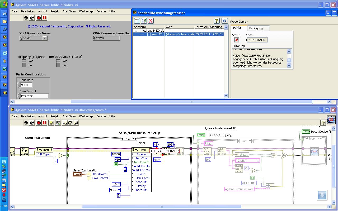

    [attachment=33651][attachment=33651]     Hallo zusammen!
Ich möchte für die Praktikumsversuche im Elektronik-Labor meiner Fachhochschule die Auswertung von Messungen auf PCs/Notebooks umstellen.

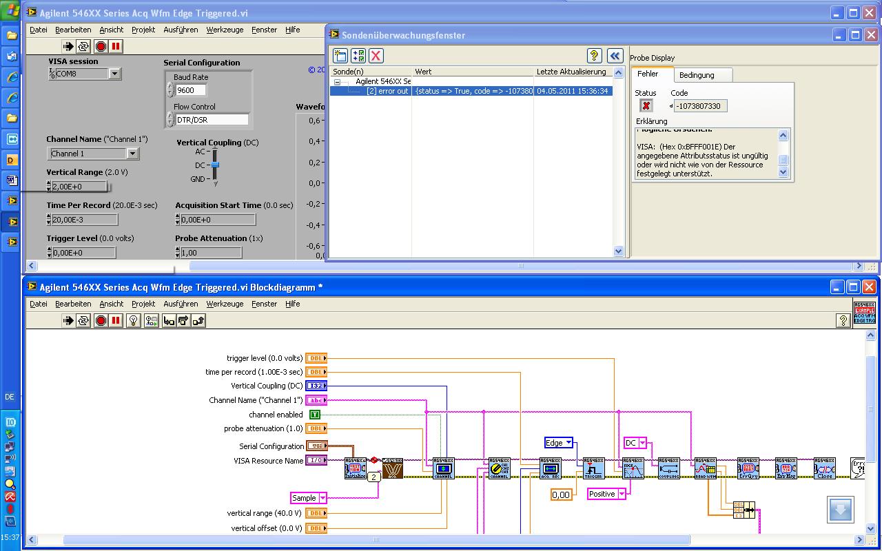

Nun konkret zur Fragestellung. Der von NI per Download beziehbare Gerätetreiber enthält Beispiele, die mit geringer Anpassung für die o.g. Zielsetzung einsetzbar wären. Allerdings tritt beim Ausführen der jeweiligen Beispiel-VIs ein Fehler im Initialisierungs-VI auf.
Zusammenfassung der Fehlermeldung:
Ausprobierte Beispiele: 1) Agilent 546XX Series Acq Wfm Edge Triggered.vi; 2) Agilent 546XX Series Acq Dual Wfm Edge Triggered.vi
Software: LabVIEW 2010; Agilent IO Libraries Suite 16.0
Hardware: Oszilloskop Agilent 54624A mit RS232-Schnittstelle, PC-seitig RS232toUSB-Adapter
Einstellungen für serielle Kommunikation jeweils auf PC, Agilent Connection Expert, Beipspiel-VI: Baudrate 9600, Handshake DTR/DSR, Datenbits = 8, Stop-Bits = 1, Parität = keine.
Fehlermeldung: „Fehler -1073807330 ist bei Eigenschaftsknoten (arg 6) in Agilent 546XX Series.lvlib:Initialize.vi aufgetreten; Mögliche Ursachen: VISA: (Hex 0xBFFF001E) Der angegebene Attributsstatus ist ungültig oder wird nicht wie von der Ressource festgelegt unterstützt.“
Da die Einstellungen denen in der Anleitung zum Oszilloskop entsprechen, ist aus meiner Sicht die Ursache für diese Fehlermeldung nicht nachvollziehbar.
Hätte jemand Ideen, Vorschläge, Hinweise zur Aufklärung?
Danke!

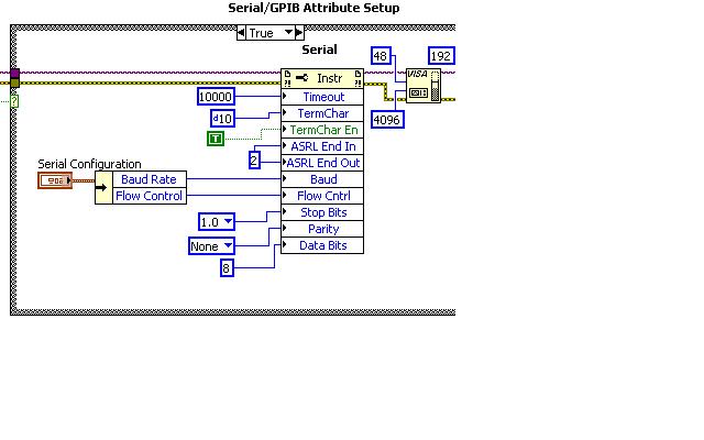

RE: Einsatz des Gerätetreibers für das Oszilloskop Agilent 54624A
Versuch mal 10 anstatt 1.0 am Stop Bit.
Trust me, I'm a LVFer.
05.05.2011, 09:01
Beiträge: 17.495
Hallo Mingo,
die StopBit-Einstellung ist schon richtig so, da hier ein Enum verwendet wird, welches die "1.0" nur für die Elementanzeige verwendet...
Hilft das:
http://digital.ni.com/public.nsf/allkb/8...35006C6A2D
Die Einstellungen über Enum sind schon richtig: unter 1.0 ist der Wert 10 hinterlegt.

Eigentlich habe ich den Konverter als Ursache ausgeschlossen, da ich das VI auf einem PC mit einer vorhandenen RS232-Schnittstelle ausprobiert habe, also ohne Konverter - das Ergebnis war dasselbe.
06.05.2011, 08:34
Versuchst du aus Versehen, den GBIP-Port zu initialisieren?
