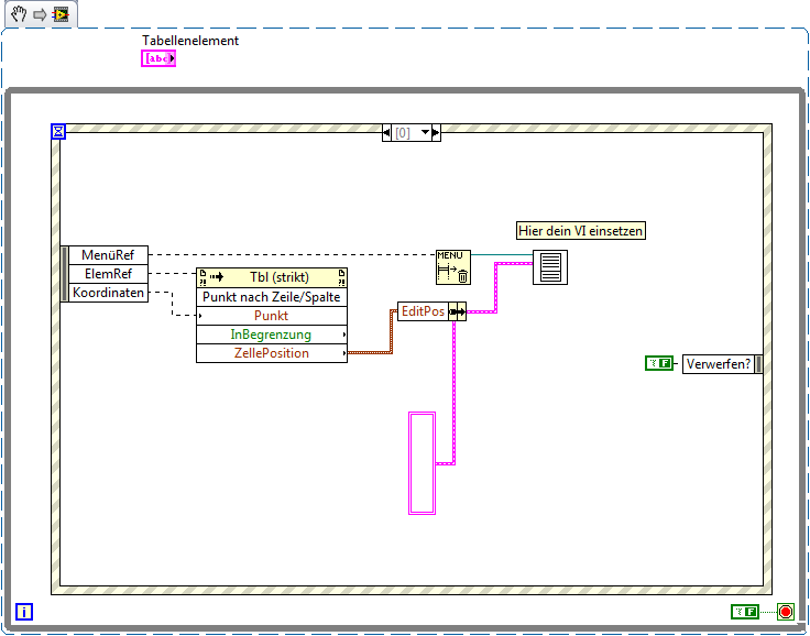

ich habe ein SUB-VI in dem ich ein Kontextmenü bediene.
Ich bearbeite mit dem Kontextmenü eine Tabelle.
Wenn ich den Menüpunkt "Zeile löschen" betätige will
ich den String "Zeile löschen" im Hauptprogramm weiterverarbeiten.
Hat jemand eine Idee wie ich nur den "betätigten" Befehl als String
aus dem SUB-VI herausbekomme ?
LV8.5
Danke und Gruß
Günter

Eintrag im Kontextmenü weiterverarbeiten
Das geht mit einer Eventstruktur: Ereignisse dieses Cases bearbeiten -> Bedienelement - 'Tabellen-Bedienelement' -> rechts dann Kontextmenue-Auswahl (Benutzer). Im Frame links der 'ObjektTag' ist dein gesuchter String.
Ohne Gewähr. Hab's nie selbst gemacht.
lv2009
Sonstige .vi  Kontextmenue__verwenden.vi (Größe: 13,33 KB / Downloads: 304)
Edit: Ich sollte auch mal ein Update von 9.0 durchführen. Also hier das ganze nochmal als Bild.

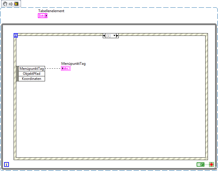

Punkt nach Zeile/Spalte und Menü erstellen,
Auswahl auswerten
Viel Spaß beim nachbauen in 8.5
Gruß Julius
Versteh dein Problem nicht. Der Rahmen reagiert nur auf Menüpunkte, die nicht LV-Standard sind. Deswegen steht in Klammern auch (Benutzer). Wenn du auf LV-Standardmenüpunkte reagieren willst musst du die Ereignisse mit (App) wählen. Wenn du die Zeile selber löschen willst weich besser auf ein eigenen Menüpunkt aus.
Btw: Ereignisse mit einem roten Pfeil sagen der Struktur, der Benutzer will etwas machen, grüner Pfeil signalisiert, der Benutzer hat etwas gemacht.
Gruß Julius
Hallo Schrotti,
Jetzt klappts.
ich bin jetzt auf einen eigenen Menüpunkt ausgewichen
und habe die Ereignisse mit (App) gewählt.
Vielen Dank für die Top-Hilfe.
