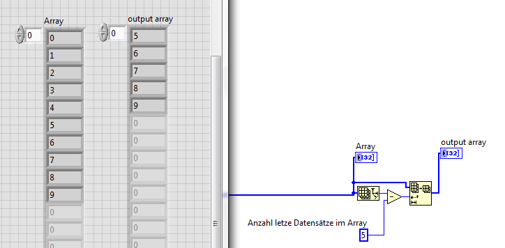

Besteht auch die Möglichkeit anstatt 5s zu warten einfach die letzten (und somit aktuellsten) z.B. 100 Werte des Arrays zu verarbeiten? Wie könnte man das realisieren? Sprich die Summenbildung nicht des gesamten Arrays, sondern lediglich von x Werten?
Viele Grüße,
IsBi
13.05.2012, 18:49
NWOmason Offline
Simultator
Beiträge: 1.078
Registriert seit: Dec 2010
2012.SP1
93047
RE: Elemente eines Arrays alle 5s addieren und ausgeben
(13.05.2012 18:00 )IsBi19 schrieb:  z.B. 100 Werte des Arrays zu verarbeiten? Wie könnte man das realisieren? Sprich die Summenbildung nicht des gesamten Arrays, sondern lediglich von x Werten?
Natürlich. Es geht alles Smile
Mit Array Subset kannst du dir einen Bereich deines Arrays holen.
Hier das Minimalbeispiel dazu:
