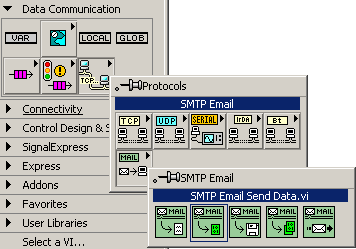

ich habe es zu meiner Freude, ja schon hinbekommen, eine Email aus LabVIEW heraus zu verschicken.
Dazu habe ich folgendes Vi benutzt:
http://community.ni.com/examples/sending-email Edit: Also am besten müßte ich dieses Vi um ein Attatchment erweitern!
Leider kann ich damit aber keine Anhänge verschicken, was ich umbedingt benötige!!!
Auch habe ich ein PDF gefunden ( http://www.natinst.de/pdf/ni_expo/NI%20LabVIEW%207.pdf ) in welchem auf Seite 15 behauptet wird das LV7 Express diese Funktionen beinhaltet.
Leider habe ich sie in meinem LV8.2 nicht gefunden.
Wenn sich jemand also damit auskennt oder besagte Vis in seiner Version findet, wäre ich ihm sehr dankbar, wenn er mir weiterhelfen könnte!!!
Grüße Ram
05.12.2007, 22:00
Email mit Anhang versenden
Ich finde im PDF beschriebene VI's hier:
MfG, Jens

' schrieb:Ich finde im PDF beschriebene VI's hier:
[attachment=37210:Image01.png]
MfG, Jens
Sind denke ich mal nicht Bestandteil von LabVIEW Base. Vielleicht auch nicht LabVIEW Full.
Rolf Kalbermatter
Rolf Kalbermatter
https://blog.kalbermatter.nl
06.12.2007, 10:43
' schrieb:Sind denke ich mal nicht Bestandteil von LabVIEW Base. Vielleicht auch nicht LabVIEW Full.
Rolf Kalbermatter
Base könnte natürlich sein, Full kann nicht sein, da ich Full Version habe.
MfG, Jens
