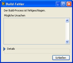

Allerdings habe ich das VI, was jetzt diese Probleme bereitet, aus einem anderen Projekt kopiert. Dazu habe ich die Datei
unter Windows in mein Projektordner kopiert, dann das Projekt geöffnet und die Datei hinzugefügt. Ist das problematisch?
Danach hat das VI wie gewünscht zumindest in der Entwichklungsumgebung funktioniert. Als ich dann eine EXE erstellen wollte,
gingen die Probleme los. Der Build-Prozeß brach mit einer nichtsagenden Fehlermeldung ab.
Danach mußte ich die Entwicklungsumgebung mit dem Task-Manager abschießen, weil sie nicht mehr reagierte. Nur die
einzelnen VI-Fenster konnte ich schließen.
Gruß Micha
