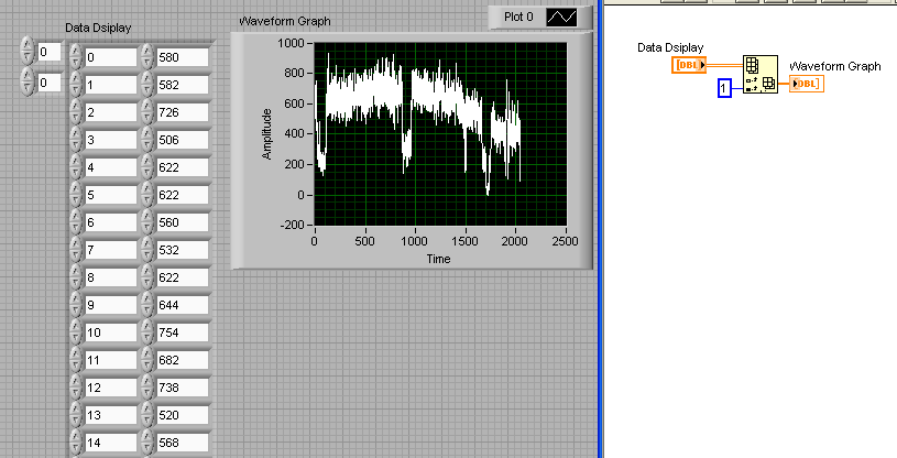

Ich beschäftige mich momentan mit Labview Version (10.0),Also ich bin ziemlich neu auf diesem Bereich.Ich habe eine tabelle im Excel und ich muss die Werte von dieser Tabelle im Labview darstellen als (graph,XYgraph oder Chart).Erste Spalte,die im Excel A genant wird und von 0 bis2039 werten hat , muss im X achse dargestellt werden.Zweite Spralte ,die B genannt wird und wechselnde Werten hat,muss im Y achse dargestellt werden.Ich hab ein bild von diesen Wertem erstellt(man kann dieses Bild neben dem Werten sehen).Aber wie kann ich dieses Bild im Labview erstellen. Kann jemand mir helfen ??? danke für eure Interesse...

Ich habe erst meine Excel datei als Csv datei erstellt und danach habe ich durch das Programm meine Werten aus der Csv datei gelesen.Aber ich hab einfach versucht, die Ausgänge mit dem (XY Graph oder Wave form Graph) zu verbinden.Tja ehrlich gesagt ich sehe die blöde Ergebnisse auf dem Graph..die Werten,die in meinem Programm als data display genannt wurden, stimmen nicht das Ergebnis,das auf dem Graph dargestellt wird. ich füge mein csv Datei und mein Programm hinzu.. Könnt ihr mir weiter helfen..ich bitte um Ihr verständnis...

Hast du das ganze schon gedebuggt? Also mal Sonden und Haltepunkte gesetzt? Dann würdest du sehen, was da verquer läuft!
So sollte es dann funktionieren:

mal ein paar Fehler:
- in LabVIEW falsch gewählte Delimiter/Trennzeichen
- die csv-Datei wurde wohl nicht mit Excel erzeugt und verwendet "unübliche" Delimiter in variabler Anzahl

Hallo NWomason jaaa das wollte ich haben. Aber ich hab einfach gemacht,wie Sie gemacht haben..bei mir gibt es immer verrückte Ergebnisse..

speicher dieses "CSV" bitte in Excel noch einmal ordentlich als "CSV (Trennzeichen getrennt)" (Excel2010), schau dir die entstandene Datei in Notepad an und verändere dein VI an den passenden, schon genannten Stellen.
So ist der Lerneffekt viel intensiver!
