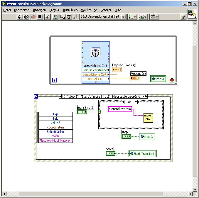

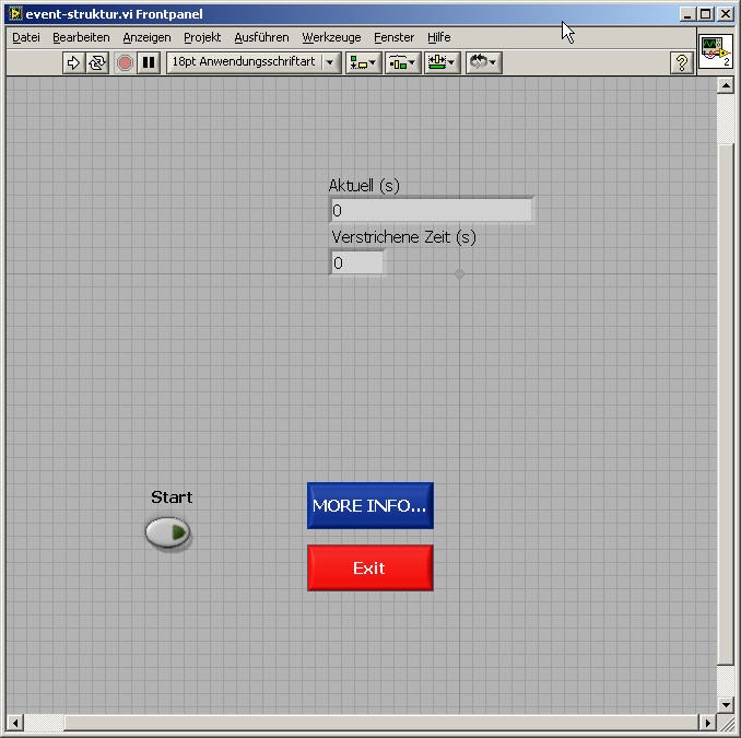

ich habe ein Problem mit der Event Fuktion. Habe mich versucht im Forum und über die LabVIEW Hilfe schlau zumachen aber an dieser Stelle bin ich stecken geblieben. Screenshots habe ich angehängt.
Wäre nett, wenn mir jemand einen Tip dazu geben könnte.
Das Programm soll folgendes machen:
Die Eventfunktion soll immer bis zum Abbruch laufen und auf Tastendruck, soll ein Unterprogramm durchlaufen werden.
Nach dem die Unterfunktion abgearbeitet ist, soll das Programm an der Stelle, wo es abgebrochen hat, wieder weiterlaufen.

Hallo bappel,
so funktioniert das leider nicht.
Die Eventstruktur muß innerhalb einer Whileschleife ausgeführt werden.
Schau Dir dazu mal die VI-Vorlage "Ereignisgesteuerte Haupt-Applikation" an.

Hallo Andreas,
danke für den Hinweis. Ich habe das Beispiel in mein Programm integriert.
Allerdings ist jetzt das Problem, dass ich das 'Hauptfkt' gar nicht ansprechen kann.
Wie mache ich es, dass das Hauptfkt läuft und ich durch betätigen von Main Infobutton oder Exitbutton in 'Ereigniss' springen kann.
Hoffe meine beschreibung war verständlich.
Ich hänge das VI als 8.2.1 und 8.0 Version an.
Für einen Vorschläge wäre ich dankbar.

Ich hab' Dir 'ne State-Machine gebaut... Schau's Dir mal an...

Hallo bappel,
mit Deiner Eventstruktur warst Du nicht weit weg von dem was Du wolltest.
Du mußt nur für jedes Ereignis einen neuen Case erstellen. (rechtsclick auf dem Rand der Eventstruktur)
Ein Ereignis für Deine "More info", ein Ereignis für den "Exit"-Button und Deine hauptfunktion kommt in den Timeout-Case.
Das wär's dann auch schon.

:PDanke Euch beiden!!!
Es hat funktioniert.
