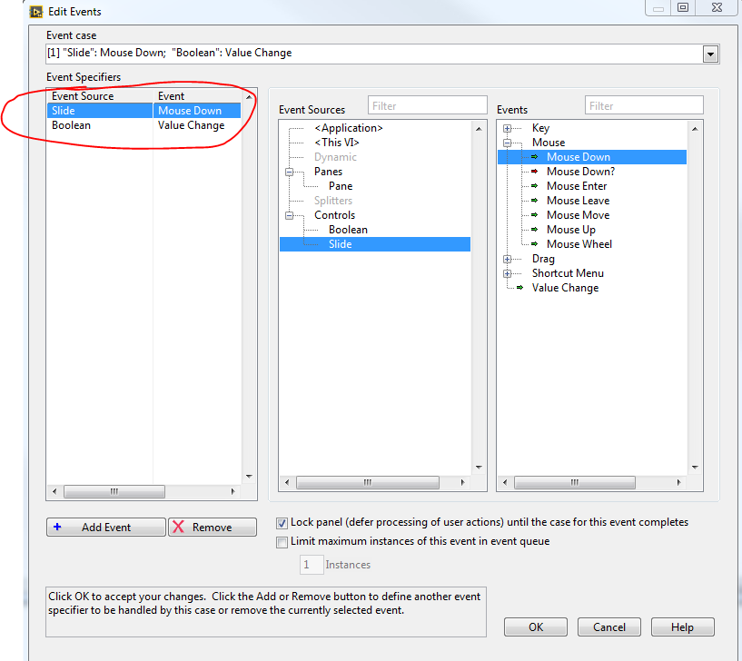

Event struktur mit Slide
ich stehe an: eine Eventstruktur die aufpasst ob ein Slide den Wert ändert - OK - kein Problem: aber beim schieben kommen da 30 oder 50 Events und mich interessiert nur das letzte Event. Wie macht man das?

RE: event struktut mit slide
Einfach auf das Mouse-Up Event reagieren, anstelle von Value Change.

RE: Event struktur mit Slide
Eine Zusatzfrage: Wie kann ich "Mouse-up" programmatisch anstoßen?
Ich habe ehrlich gesagt keine Ahnung, ob das möglich ist. Was aber sehr wohl geht ist die Verknüpfung von Events. Vielleicht hilft dir das?
(27.03.2015 10:39 )gottfried schrieb:  Eine Zusatzfrage: Wie kann ich "Mouse-up" programmatisch anstoßen?
Du baust Dir einen LEGO Roboter. Den kannst Du programmatisch so ansteuern, dass er die Maus bedient und so das Mouse-Up-Event auslöst. Big Grin.
Aber im Ernst: Du registrierst ein dynamisches Ereignis und registrierst es. In dem zugehörigen Event-Case implementierst Du, das was zu tun ist. Dieses dynamische Ereignis kannst Du programmatisch auslösen, auch von dem Mouse-Up-Event aus.
