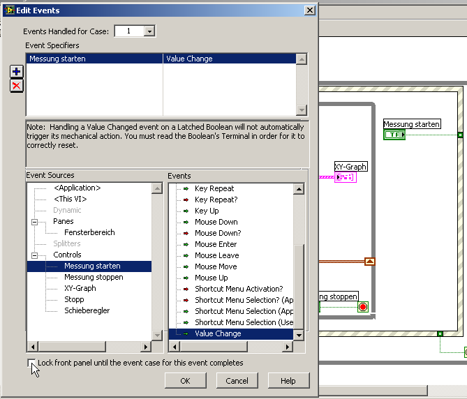

ich will gerade folgendes programmieren:
Ich habe 2 Graphen, die mit Daten gefüllt werden sollen. Der Benutzer wählt den Graphen aus und bei der Betätigung der Schaltfläche "Messung starten" soll der Graph gefüllt werden. Zur Zeit soll dies u.a. noch mit simulierten Signalen erfolgen - später mittels Wegaufnehmern.
Mein aktuelles Problem ist, dass ich innerhalb einer Event-Struktur eine Whileschleife habe in der ich einen Schieberegler abfrage und einen Sinus darauf im Graphen abtragen will. Innerhalb der Whileschleife reagiert meine Anwendung allerdings nicht mehr.
Ist es nicht möglich innerhalb einer Eventstruktur eine Whileschleife zu haben?
Wie könnte man es sonst bewerkstelligen?
Anbei ein kleines Beispiel-VI.

Hallo, Alex,
entferne den Haken, so wie im Screenshot gezeigt.
Und wenn du das Terminal "Messung starten" so wie gezeigt in die Event-Struktur hängst, dann kannst du auf das Reinit to default verzichten.
Wenn aufwändiger werden soll, beschäftige dich mal mit dem Konzept "State Machine".
MfG, Jens

' schrieb:Hallo, Alex,
[attachment=33639:Image1.png]
MfG, Jens
