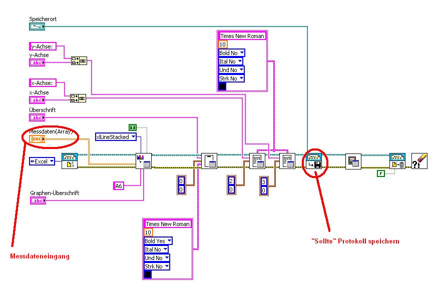

Hallo zusammen!
Dies ist mein erster Forumseintrag, bitte gleich mal um Nachsicht/Rücksicht und Verständnis Blush
Meine Aufgabe:
Ich will ein Excell-Protokoll erstellen, in welches Messwerte (mehr dazu weiter unten) in Form eines Graphen (Liniengraph) dargestellt werden sollen.
Die Idee dahinter: Am Frontpanel wird ein X-Y-Graph erstellt, den ich gerne per "Speichern"-Button "festhalten" möchte - per Protokoll.
Frontpanel, Speicherfunktion und Messwerterfassung stehen bereits und funktionieren. Es geht mir bei meinem Anliegen lediglich um die Protokollierung.
Ich habe schon sehr viele Beiträge hierzu im Forum gelesen, hätte aber gerne noch ein bisschen mehr "Licht im Dunkeln". Deshalb:
Meine Fragen:
1) Was eignet sich hierzu nun am Besten für einen LabView-Neuling wie mich?
ActiveX ? Excel-Makro einbinden ? ReportGenerationTool (schon vorhanden!) ?
2) Gibt es eine Begrenzung der maximal möglichen Messwerte für Excel-Graphen? Meine Software erstellt (bisher) jede 1ms einen X- und Y-Wert
Wie bereits erwähnt habe ich schon viel nachgeforscht hier im Forum, jedoch wurde ich mit dem bisher gescouteten noch nicht glücklich.
Daher wäre es sehr sehr nett, wenn sich jemand nochmal Zeit und Nerven für dieses Anliegen nehmen würde.
Danke schonmal im Vorraus für eure Mühen!!

Kurzes Update:
Meine bisherigen (erfolglosen) Versuche:
Versuch 1:

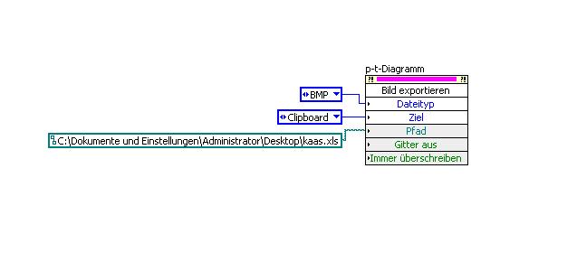

Frontpaneldiagramm direkt in eine Datei speichern per Methodenknoten. MUSS ich hierzu eine bereits vorhandene Datei auswählen?
Versuch 2:

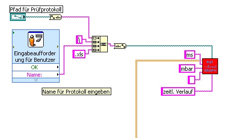

Per SubVI und ReportGenerationTool wird in ein Excel-Protokoll geschrieben. So war zumindest der Plan. Meistens jedoch wird bei "Protokoll öffnen" der Graph fehlerhaft oder gar nicht angezeigt, und das "Speichern"-VI (siehe Bild) funktioniert auch nicht.
Implementierung:
Kurzer Screenshot damit nachvollzogen werden kann, wie das SubVI im "MainVI" implementiert ist.
Zum besseren Verständnis im Anhang Screenshots und das bei Versuch 2 beschriebene SubVI.
Greetings
