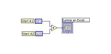

ich habe ein problem und zwar, ich möchte Daten aus einer Exeltabelle nach LabVIEW übergeben. Das man von LabVIEW aus Daten in eine Execeltabelle schreiben kann, ist klar, aber wie kann ich zwei zeile(A1+A2) addieren und die ergebnis in eine neue spalte(B2) schreiben.
danke
Sonstige .vi  tabelle_von_Excell_in_labwiev_ablesen.vi (Größe: 55,03 KB / Downloads: 680)
Anmerkung aus PM
ich möchte nicht in excel die zwei zeile(A1+A2) addieren sondern in lv. ich bekomme schon die tabelle von excell in lv und ich möchte das bearbeiten mit set cle value , aber ich kann nicht 2 zeile addieren und in ein neue spalte schreiben von einer tabelle. danke

wenn du 2 (oder mehr) Werte ADDIEREN möchtest ...
Wert A1und A2 sind deine Zellen aus Excel
als Ergebniss bekommst du die Summe die du dann wieder an Excel übergeben kannst...
(jedoch verstehe ich nicht weshalb du nicht mit Excel rechnest...Wacko)

' schrieb:wenn du 2 (oder mehr) Werte ADDIEREN möchtest ...
[attachment=28029:attachment]
danke für dein Antwort , aber ich wollte gern wissen ,ob mit lv möglich ist

hallo,
der ansatz, den ich dir geposted habe war mit LV siehe grafik ...
oder habe ich dich da falsch verstanden...Unsure
