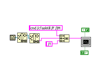

hast du mal in der EXE debugged (z.B. per Popup-Meldung kurz vor dem LVExit, ob dein Executable tatsächlich an dieser Stelle ankommt?
Gruß, Marko
Edit:
Ansonsten noch ein Workaround, der dir die App erstmal appschießt Smile
Gruß, Marko

RE: Exe Prozess wird nie beendet
Die Lösung hatte ich auch schon in Erwägung gezogen. War mir aber zu radikal Big Grin
Habe dann noch das hier gefunden. https://decibel.ni.com/content/docs/DOC-28012
