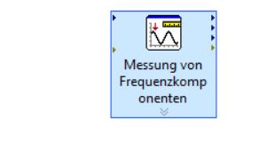

Gibt es auch eine Möglichkeit das Express VI Messung von Frequenzkomponenten in Code umzuwandeln?

Genau wie Gerd es geschrieben hat: Rechtsklick -> Open Frontpanel
Und wenn du tiefer reinschauen willst, dann auch nochmal auf das "Ex_Extract Single_Tone.vi"
Wenn das "Ex_Extract Single_Tone.vi" als Clone geöffnet wird und du darin nichts ändern kannst, dann kopiere es vorher in eine neue VI und mach dann Rechtsklick -> Open Frontpanel
