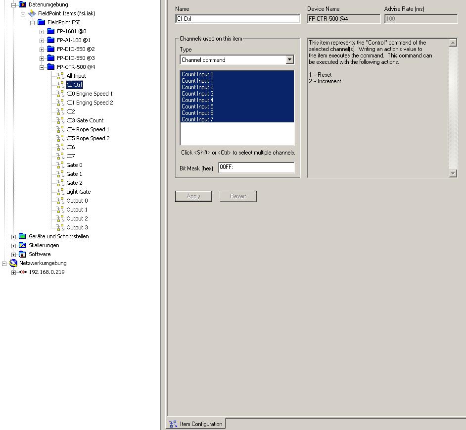

mein Problem ist ich möchte die Counter des FP manuell zurücksetzen, kann mit dem vi FP Write aber überhaupt nichts anfangen. Was ich machen möchte ist den Counter alle 10 sekunden auslesen, aber erst nach 60 sekunden zurücksetzen. Ich habe auch schon in MAX Read Reset Mode@ und Control@ Punkte erstellt aber ich weiß nicht wie ich das umsetzen muss.

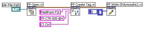

Wenn du schon ein Control erstellt hast, ist das schonmal sehr gut. Nun musst du nur noch mittels "FP Create Tag" eine refnum auf dieses Control erstellen und dann über "FP Write" einfach den Wert 1 auf das FieldPoint-Control schreiben (mit dem Wert 1 kannst du den Zähler manuell zurücksetzten, mit dem Wert 2 inkrementieren...).
Aussehen kann das ganze dann zB. so:
Ich schreibe die Werte hier allerdings als Array, weil mein Control gleich alle Zähler-Eingänge zurücksetzt. Die Konfiguration meines Controls im MAX sieht folgendermaßen aus:
