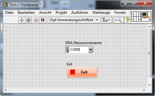

Ja, ich weiß, man sollte die Finger davon lassen. Es ist nur so, dass es jetzt Laptops mit sehr hohe Pixeldichte gibt, wodurch alles sehr klein wird. Deshalb mache ich noch einen Versuch.
Dabei spielt aber ein Element verrückt, und das verdirbt einem den ganzen Spaß. Wahrscheinlich ist es ein Bug, der sich durch alle Versionen hingezogen hat. Das Element ist "VISA-Ressourcenname"
Wenn man das FP-Fenster vergrößert, z.B die Länge verdoppelt, dann vergrößert sich dieses Element überproportional. Das ist überhaupt nicht hinnehmbar:
Normal:

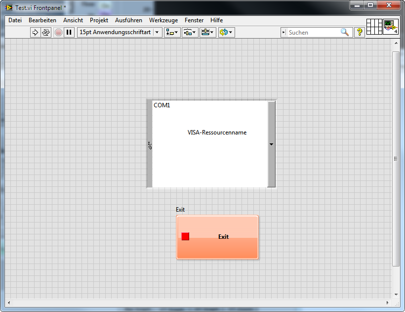

Vergrößert:
Weiß da jemand Rat, oder gibt es dagegen ein Workarround?

Hallo Ludwig,
möglicher Workaround - falls du auf die zusätzliche Funktionalität der VISA-Referenz verzichten kannst:
Nimm einen (System-)Ring für die COM-Port-Auswahl. Die verfügbaren COM-Ports kannst du ja vorher selbst zusammensuchen (VISAFindResources).
Oder einen (System-)String, bei etwas mehr Aufwand zur Kontrolle des Userinputs...
