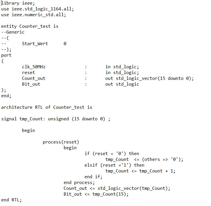

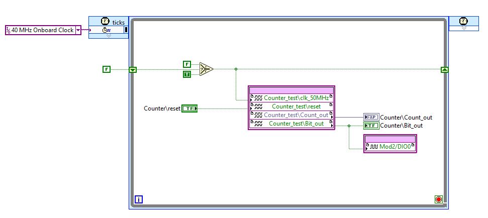

mittels Drittanbieter-IP habe ich auf FPGA-Ebene (cRIO-9045) einn CLIP hinzugefügt (VHDL-Code für die Kompilierung in das FPGA-Zielsystem).
Dabei geht es um einen Counter, welcher mit der Onboard-Clock 40Mhz hochzählen soll.
In meinem Beispiel läuft die Schleife mit der Onboard Clock, aber der Eingang "Counter_test\clk_50Mhz" toggelt nicht im 40MHz Takt.
Kann mir jemand bei diesem Problem helfen?
Vielen Dank im Voraus!

Zitat:In meinem Beispiel läuft die Schleife mit der Onboard Clock, aber der Eingang "Counter_test\clk_50Mhz" toggelt nicht im 40MHz Takt.
Das könnte am falschen Namen liegen, dass der clk_50MHz-Eingang nicht das tut, was von ihm erwartet wird! Big Grin

Den CLIP benötige ich nicht zwingend. Dieses Beispiel habe ich einfach ausgewählt,
da ich die Einbindung von VHDL-Code noch nie gemacht habe und es gern ausprobieren möchte. Blush
Die Benennung des Eingangs ist hier unpassend, aber für die Funktionalität nicht relevant.
Ich suche zurzeit eine Lösung, dass dieser Eingang mit der 40 MHz Onboard Clock toggelt.
Mit der aktuellen Umsetzung sehe ich am Ausgang des DIO-Moduls aber nur 20 MHz.
Als Anhang habe ich zur Vollständigkeit auch den VHDL-Code beigefügt.

zum VHDL kann ich nicht viel beitragen, aber etwas zum FPGA-VI:
- Warum kein NOT statt des Select-RubeGoldbergs?
- Was passiert, wenn der Ausgang des CLIPs über ein weiteres Schieberegister an den DO weitergeleitet wird? (Pipelining!)

(21.09.2020 10:30 )Stephan235 schrieb:  Ich suche zurzeit eine Lösung, dass dieser Eingang mit der 40 MHz Onboard Clock toggelt.
Wenn ich mich nicht komplett irre, dann macht der Code exakt das, was er tun soll. Er zählt jeden zweiten Takt und du siehst dann die halbe Taktfrequenz von 20MHz. Zum ersten Satz: Das geht nicht.

Dem kann ich nur zustimmen, 1 Takt ist der Ausgang High, 1 Takt ist der Low. Die Frequenz des Ausgabesignals ist somit 20 Mhz.
