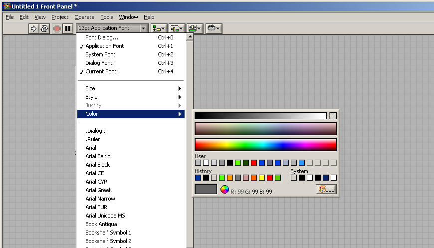

Ich baue gerade an einem VI in welchem ich die Farbe eines Fließkantenreliefs (Modern->Gestaltungselemente) / einer Registerkarte (Modern->Container) ändern möchte - aber nicht weiß wie ich dies anstellen kann.
Könnte ich der Registerkarte mit einem PropertyNode beikommen?
...bei dem Fließkantenreliefs würde mir das allerdings auch nicht weiterhelfen - schließlich taucht es gar nicht im Blockdiagramm auf.
Ich bin für jede Hilfe dankbar, Grüße
Sascha

wenn ich dich richtig verstehe, willst Du die Farbe nicht unbedingt programmatisch ändern.
Da gibt es unten in der Werkzeugpalette den Pinsel. Mal aufs gewünschte Objekt klicken und unten Doppelklick auf den Pinsel und Du bekommst eine Farbpalette zur Auswahl.
Ich hoffe das hilft weiter.

Wunderbar, genau danach habe ich gesucht!
...die Werkzeugpalette ließ ich bisher eher unbeachtet, jetzt bin ich schlauer.
Danke Peter, für die schnelle Hilfe.

Achso, ich bezog mich eigentlich auf die Gestaltungselemente. Dafür nehme ich jetzt aber eine OK-Schaltfläche ohne Funktion.
Aber da wir schon bei den Tabs sind: Ich finde keine Möglichkeite die Schriftfarbe für die Reiterbeschriftung einzustellen. Gibt es da eine Möglichkeit?

Farben der Designelemente auf dem Frontpanel
Da kann man Schriftgrösse, Schriftfarbe ect einstellen:
Gruss MNussbaumer

Das ist klar. Aber lässt sie sich auch im Programmablauf noch ändern?
