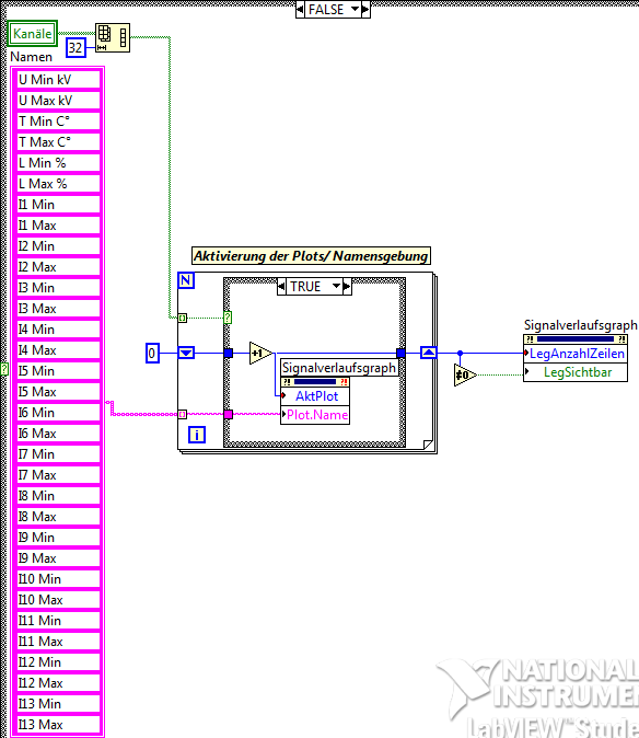

ich gebe je nach Anzahl der Kanäle die Plots aus.
Alles was über 30 Kanäle geht, geht nicht, dann erscheint der Fehler 1077.
Ist das die maximale Anzahl von Plots?
Gruß Steffen

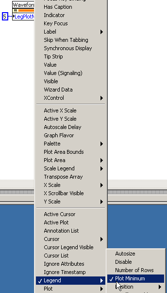

Ergänzung, da dass in den Threads, die Markus verlinkt hat, noch nicht drin steht:
Seit LV8.5 gibt es eine nette PropertyNode, Legend->Plot Minimum
Diese Property legt fest, wie lang die Anzahl der Plots im Graphen mindestens ist! (auch wenn die Größe der Plot-Legende selber vielleicht kleiner ist oder die Plots noch gar nicht existieren).
Somit können jetzt Eigenschaften von Plots gesetzt werden, die noch gar nicht existieren.

Danke hat geklappt, habe einfach das Plotminimum erhöht und dann gab es auch keinen Fehler mehr.
