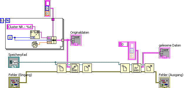

Ich habe ein Array von Clustern (bestehend aus 1 String und 2 Nummer) das ich in eine binäre Datei speichere. Wenn ich die Datei wieder öffnen will, kommt folgende Fehlermeldung:
0x74:
Error 116 occurred at Read from Binary File in 15913-01 panel.vi
Possible reason(s):
LabVIEW: Unflatten or byte stream read operation failed due to corrupt, unexpected, or truncated data.
Ich hab mich Schritt für Schritt vorgearbeitet - Programmteile ausgetauscht etc. Ich weiß nicht an was das liegen kann. Jemand eventl. schon Erfahrungen damit?

Woher sollen wir wissen, was du falsch machst ? Ein Bild oder VI wäre hilfreich.
- schreiben und lessen nicht mit der gleichen byte-order.
-> gleich einstellen
- der Array-Cluster ist nicht gleich. (reihenfolge der Elemente im Cluster)
-> aus dem Cluster eine TypDef machen

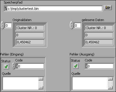

' schrieb:.... kommt folgende Fehlermeldung ...nein, nicht reproduzierbar
.... Schritt für Schritt vorgearbeitet ...dann müsste das gleiche wie in meinem Beispiel herausgekommen sein
... Jemand eventl. schon Erfahrungen damit bis jetzt nur gute
Lv85_img
Sonstige .vi  Ragdar_BinaryReadProblem_lv85.vi (Größe: 24,33 KB / Downloads: 227)
somit viel Erfolg Top1
PS: sage uns noch bitte die Problemmatik in Deinem Fall
