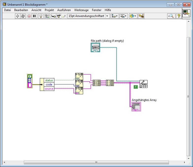

"Messwerte in Datei schreiben" ist ein ExpressVI. Genau aus solchen Gründen sollte man keine ExpressVIs verwenden. Bastel dir lieber selbst etwas. z.B. so wie im Anhang.

RE: Fehler in Text Datei schreiben (Loggen).
Erstmal Danke für die Antwort.
Ich kenne leider die Bauteile nicht alle, könntest du mir diese in einem Bsp. Vi uploaden?
Das wäre sehr nett.

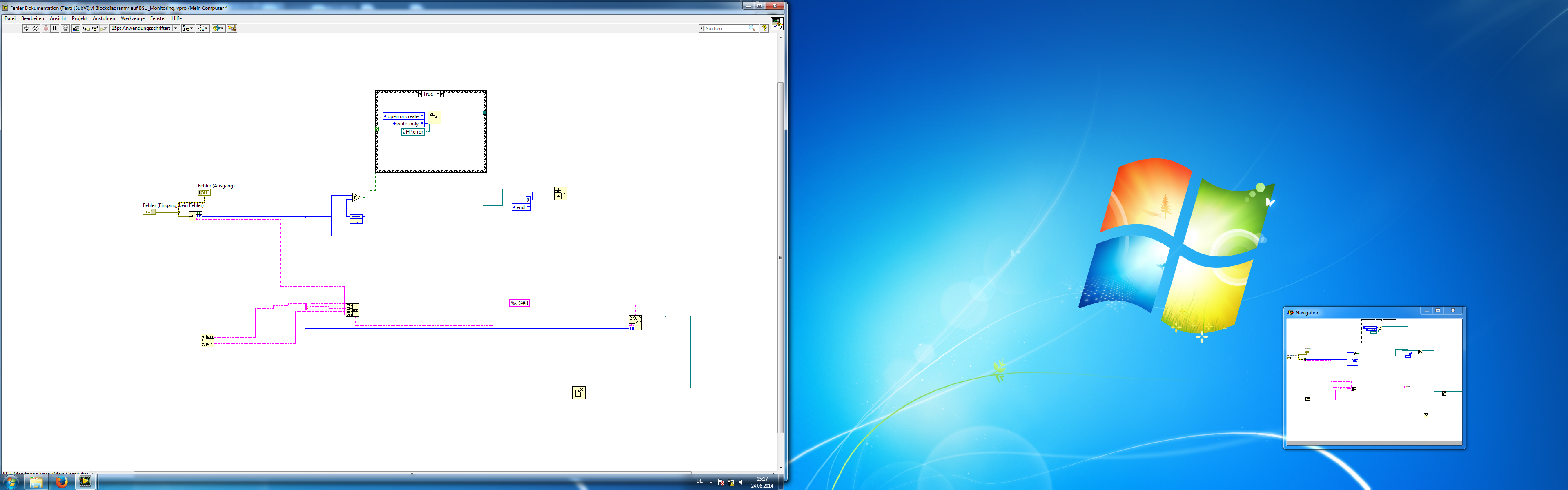

Ich habe mal so etwas gebaut.
Das Problem ist das er jetzt die ganze Zeit die Datei überschreibt anstatt unter weiter zu schreiben.
Edit GerdW: Bilder immer direkt im Forum hochladen!

So,
ich habe dein Vi ungefähr nachgebaut, mit einigen Ergänzungen und es funktioniert sehr gut!
Vielen vielen Dank für die schnelle Hilfe!
Hallo Lennard,
ich hatte es heute schon einmal geschrieben und ich schreibe es auch für dich:
Warum haben die Leute immer soviel Angst vor dem Auto-Cleanup-Tool?
Ansonsten: Beachte meinen Kommentar in deinem Beitrag!
Tipp: Alt-PrtScr übernimmt nur das aktive Fenster als Screenshot. Damit hätte sich dein Bild schon mal in der Größe halbiert…
24.06.2014, 21:14
(24.06.2014 19:24 )GerdW schrieb:  Tipp: Alt-PrtScr übernimmt nur das aktive Fenster als Screenshot. Damit hätte sich dein Bild schon mal in der Größe halbiert…
Und Windows 7 hat sogar ein Screenshot-Programm namens "Snipping Tool" on Board, damit machst du nur ein Bild vom interessanten Bereich!
