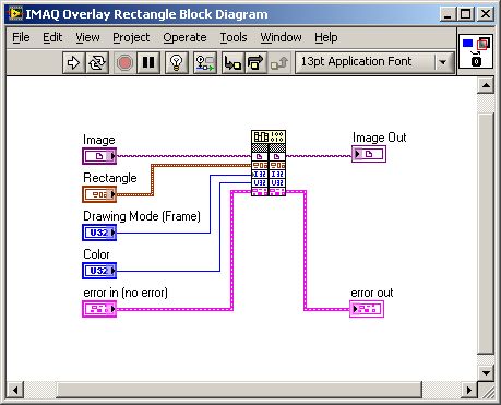

Problem: Ich möchte ein Programm ununterbrochen automatisiert laufen lassen! Sollte dabei an irgendeiner Stelle ein Fehler passieren, muss darauf natürlich entsprechend (durch das Programm) reagiert werden. Aber es darf nicht passieren, dass ein Popup-Fenster erscheint, das den Nutzer dazu auffordert eine Entscheidung zu treffen und eine Eingabe verlangt. Muss ja schließlich automatisiert laufen:)Gibt es SubVI-Einstellmöglichkeiten oder sowas in der Art, die mir dieses Verhalten zu steuern erlauben?
Konkret: Besagter Fall tritt bei mir auf, wenn ich eine VisionVI nutzen möchte, aber vorher einen Fehler begangen habe (zB Referenz auf Bild ist leer, weil keine Datei zum Laden gefunden werden konnte). -> Fehlermeldung siehe Grafik.
Diese Meldung erscheint bei Ausführen des zweiten "IMAQ Overlay Rectangle" (siehe Grafik AusschnittVI).
Die beiden angebrachten Probes beziehen sich auf die ImageRefs, die in die VIs eingehen: erstes ist einfach nur leer (und geht in das erste "Overlay Rectangle"). Das in das zweite SubVI laufende Wire ist gar ganz ausgegraut. Ich nehme an, dass es deshalb auch beim ersten mal noch kein störendes Popup gibt. (Füttere ich ein "richtiges" Bild, bzw dessen Referenz, dann wird auch kein Fehler ausgeworfen, also alles paletti)

dafür gibts in der Palette Dialog&User den ErrorHandler, da kannst du einstellen, welche Art von Dialog (auch: gar keinen) du im Fehlerfalle haben willst! Das musst du aber überall dort machen, wo ein für dich kritischer Fehler auftauchen kann! Also nur weil einmal ein ErrorHandler platziert wird, gilt das nicht für die gesamte Anwendung!
Für die gesamte Anwendung kannst du's in den LV-Optionen einstellen ("Enable automatic error handling")
Du brauchst übrigens nicht unbedingt einen ErrorHandler, es genügt wenn du den Fehlerausgang eines VIs irgendwo (!) anschließt...das kann ein "unbundle"-VI sein oder auch nur das Verbinden des Error-Ausgangs mit nem Rand von der Sequenz oder irgend ner anderen Struktur...hauptsache, der Fehler ist untergebracht...ob das jetzt sinnvoll ist oder nicht!

Guten Morgen und Danke soweit!Smile
Offensichtlich funktioniert es super - klasse!Big Grin
Scheint mir auch logisch, weil ich dieses ErrorWire vergessen habe weiterzuführen. Das erklärt so manches und ich bin wieder bisschen schlauerWink

Genau das ist der Punkt. Die meisten Built-In VIs haben eine interne Abfrage nach einem eingehenden Fehler. Wenn also irgendwo ein Fehler auftritt, dann wird zwar jedes nachfolgende VI noch geöffnet, aber in den seltensten Fällen der derin befindliche Code noch ausgeführt - der Error wird einfach durchgeschleift. Das bewahrt dich eben genau vor den "1000 späteren Schritten". Wenn du beispielsweise nen Error beim Öffnen einer Datei bekommst, wird dann auch das Schreiben in die Datei nicht ausgeführt, was nur wieder zu weiteren Errors führen würde...
Achim hat allerdings Recht: Wenn irgendwo Errors auftreten können, die für dein restliches Programm egal sind, dann musst du natürlich nicht deren Error-Out mit dem Rest verbinden, sonst hast du einen Programmabbruch wegen eines simplen Fehlerchens...
