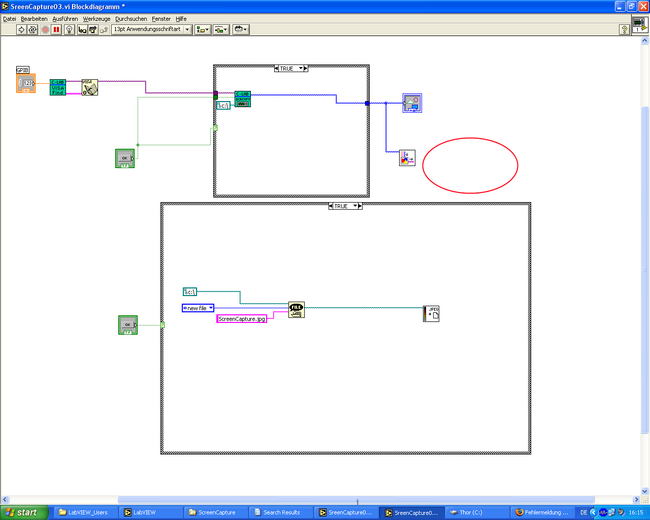

Es ist gut möglich das ich das funktional total falsch angehe, beginne nur langsam LabVIEW zu verstehen ist doch etwas anderes als C zu programmieren.
so wie ich mir das gerade vorstelle möchte ich an der stelle mit der roten Elipse das bild irgendwie zwischenspeichern, hier habe ich keine Ahnung wie ich dabei vorgehen soll.
So dann ist die untere case Struktur von mir so gedacht, wenn jemand auf den Button klickt soll das bild gespeichert werden, dort wird also dann das zwischengespeicherte bild geholt und in dem angegebenen Ordner gespeichert.

Du könntest mal testhalber den unteren Case entfernen oder mit Konstante auf True setzen.
LV liest deinen Taser gleich nach dem starten ein (Fals) und wartet auf dein Bild und führt das aus.
Ein Drücken des unteren Tasters, wenn das VI läuft wird nicht mehr gelesen.
Du brauchst eine While Schlaufe um das ganze, am besten mit Eventstruktur und StateMachine.
Findest du hier im Forum genügen Bsp.

Ja also ohne den "speichern" Button funktioniert es schon, jetzt soll halt das Bild nur gespeichert werden, wenn der User wirklich auf speichern clickt.
Gibt es keine einfachere Möglichkeit so ein bild zwischenzuspeichern, finde es unnötig aufwändig das jetzt erst zu serialisieren, in ein register zu packen dann bei bedarf zu holen und wieder zu deserialisieren...

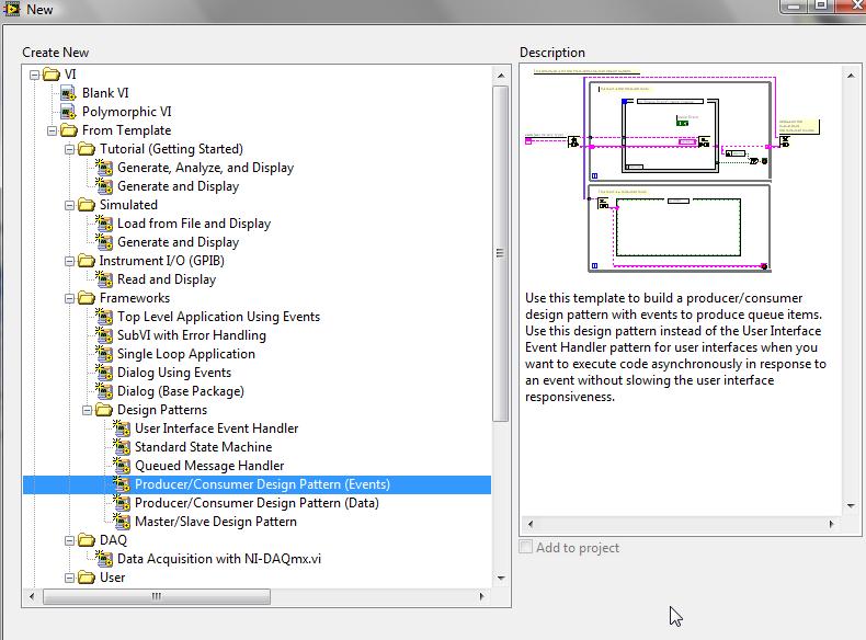

Du hast ja LV7.1, da bin ich jetzt grad nicht mehr sicher ob es das dort schon gab.
Machst du mal in LV, Datei Neu - .... siehe Bild.

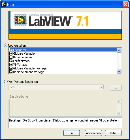

Fehlermeldung beim Grafik abspeichern
da habe ich leider nicht so viele Optionen.

Ok, dann mache es über ne lokale Variable.

' schrieb:Du hast ja LV7.1, da bin ich jetzt grad nicht mehr sicher ob es das dort schon gab.
ja das gibt´s in LV7.1 auch.
