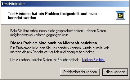

Wenn man allerdings eine Exe baut (ebenfalls im Zip-File enthalten), bekommt man nach dem Beenden des Programms vom Dr. Watson eine Fehlermeldung präsentiert:
Auf einem anderen Rechner haben wir Visual Studio 2008 installiert, da wird der JIT-Debugger aktiv. Wenn man den deaktiviert, kommt die Warnung, dass man keinen Debugger aktiviert hat.
Ich hab schon sehr viel gegoogelt, z.B. hier und diverse Registry-Einträge probiert, aber das hat alles nichts gebracht. Auch das Löschen des Window-Handles mit der User32.dll-Funktion "DestroyWindow" hat nichts gebracht.Pccrash
Hat jemand eine Idee? Früher gabs keine Probleme in dieser Richtung...zumindest hab ich keine bemerkt! Wir könnten für unsere Tests zwar mit der Fehlermeldung leben, schön ist aber was anderes...

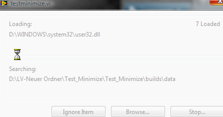

Also, ich kann nicht einmal das VI testminimize.vi öffnen.
LabVIEW schmiert mir gleich ab.
LabVIEW sucht nach d:Windowssystem32user32.dll und stürzt ab. -> sehr speziell, da würd ich mal ansetzen.
Da ich den Code nicht sehe, verwendest du nun die user32.dll oder die lvwutil32.dll ?

Ich habe aber grade folgendes festgestellt:
- Wenn ich die Exe per Mausklick/Enter (im Explodierer) starte, kommt am Ende die Fehlermeldung!
- Wenn ich im LV Project Explorer einen rechtsklick auf die entsprechende Build Specification machen und "Run" auswähle, startet die Exe ebenfalls aber nach deren Ende poppt keine Fehlermeldung auf!
Da waren sie wieder, meine drei Probleme: Unwissenheit, Unlust und Unvermögen...Wacko

' schrieb:In den VIs von der NI-Homepage wird teilweise direkt auf die User32.dll zugegriffen, teilweise auf die lvwutil32.dll, die meines Wissens auch nur auf die andere DLL zugreift...
In deinem Lvwutil32 ist auf steht: c:windowssystem32user32.dll -> das soll man nicht machen.
In meinem "alten" lvwutil32 (und dem selbergemachten im vorigen Post) steht nur user32.dll -> so sollte es sein.

Update:
Nach dem "Verallgemeinern" der DLL-Angabe hab ich halt noch mal nen Neustart des Rechners gemacht...und außerdem hab ich den Rechner von einer "user32.dll-Leiche" befreit, die wohl von einem vorherigen Exe-Erzeugen übrig war...
Tada: Scheinbar funzt es jetzt...Tongue
