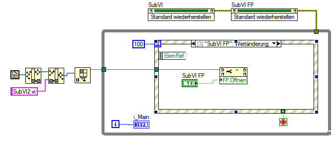

Hallo und einen guten Tag zusammen,
Ich habe folgendes Problem.
Ich habe ein SubVi mit dem Fenstererscheinungsbild von Standard nach "Dialog" geändert. In manchen Fällen möchte ich aber nicht, dass das Fenster des SubVis erscheint ! Kann man dies während der Ausführung des Programms irgendwie ändern ?
P.S. Das Panel des SubVis wird im normalfall über die Eigenschaft (Ich weiß jetzt nicht wie die Eigenschaft korrekt heißt, da das Programm auf dem Rechner in der UNI installiert ist) "PanalNachAusführungSchließen" geschlossen !
Vielen Dank für eure Hilfe
Gruß Hans M.

Ja, es geht mit Eigenschaftsknoten, und ich hatte Dir ein Beispieil vorbereitet - und jetzt sehe ich, Du hast die V5. Da kann ich nicht helfen. Ich mache wenigstens ein Bild von der entscheidenden Ereignisbehandlung und poste die VIs inLv80_img
Sonstige .vi  HauptVI_3.vi (Größe: 16,57 KB / Downloads: 206)
Sonstige .vi  SubVI2.vi (Größe: 6,55 KB / Downloads: 216)
