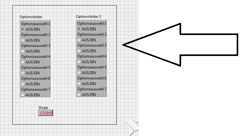

Ich möchte in einem VI ein SubVI aufrufen. Ich habe dazu bei VI-Eigenschften-Kategorie Fenstererscheinungsbild DIALOG eingestellt.
Das Frontpanel ist immer genauso groß wie im "Bearbeitungsmodus". Das ist unpraktisch. Ich habe um die drei Buttons einen Rahmen gezogen, die Rahmengröße wurde angezeigt und ich habe bei den VI-Eigenschaften unter Fenstergröße die Rahmengröße angegeben.
Leider funktioniert das nicht. habe ich im Frontpanel den ganzen Bildschirm dazu verwendet und genau diese Bildschirmgröße bleibt so bestehen, wenn ich dieses VI als SubVI aus einem anderen Programm heraus aufrufe.
Idealerweise ziehe ich mit der Maus um einen ausgewählten Bereich einen Rahmen und genau dieser Rahmen entspricht der späteren Bildschirmgröße - geht das?

Hallo Hasenfuss,
Zitat:Idealerweise ziehe ich mit der Maus um einen ausgewählten Bereich einen Rahmen und genau dieser Rahmen entspricht der späteren Bildschirmgröße - geht das?
Nein.
Du kannst:
- Dein FP schon in der Entwicklungsumgebung auf die richtige Größe einstellen.
- Die FP-Größe limitieren (Minimalgröße), ebenfalls im VI-Eigenschaften-Dialog. Dies ist hilfreich, wenn man Pixel-genau einstellen will.
- Die FP-Größe per Propertynode zur Laufzeit ändern...

noch eine Frage - muss ich vielleicht meine beiden Optionsfelder und den Abbruch-Knopf in einen Cluster reinpacken und dann über den Eigenschafts- und Methodenknoten des Clusters arbeiten? Jetzt hab ich mit den Stilelementen einen Rahmen drumherumgezogen und alles zusammen mit dem Stilelement gruppiert, aber ich bekomme auch in dem VI keinen Eigenschafts- und Methodenknoten zu der Gruppe mit den Elementen und dem Rahmen hin.
