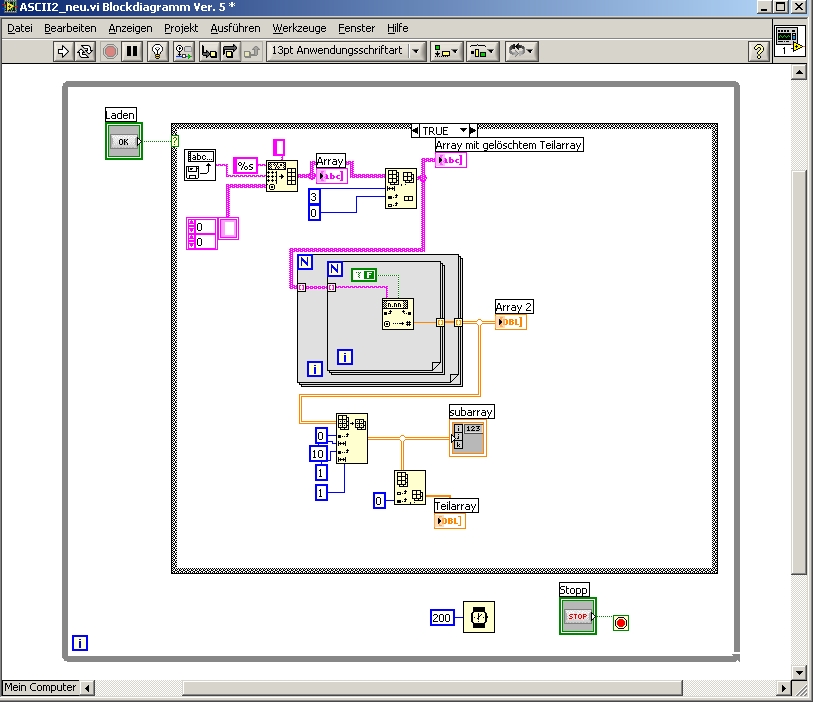

Hallo mac,
du musst dein Array einmal indizieren, dann hast du nur noch ein eindimensionales Array.
Habe diesmal nur einen Screenshot gemacht, da ich gerade mit LV8 arbeite.
sven

Hallo Sven,
da haben wir uns wohl ganz und gar mit unseren Threads überschnitten.
Habe das mit dem Array indizieren schon vor deinem Tipp durch Probieren rausbekommen, wie du im Beispiel ASCII2_neu2.vi sehen kannst.
Trotzdem nochmals vielen dank für deine Hilfe und Unterstützung.
Schönen Tag noch.
Gruß, MacWink
