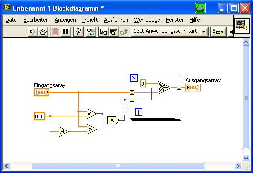

Hallo labruss,
bau Dir Deinen eigenen Filter:
Alles was in einem bestimmten Bereich um Null herum ist durch Null ersetzten dann ist das Rauchen weg.
Die Schwelle kannst Du einstellen.

"Alles was in einem bestimmten Bereich um Null herum ist durch Null ersetzten dann ist das Rauchen weg.
Die Schwelle kannst Du einstellen."
Leider habe ich ein stetig ansteigendes Signal, d.h. ich kann nicht einfach nur um Null herum mein SIgnal filtern. Oder habe ich da was falsch verstanden?! Ich muss mein fortlaufend ansteigendes Signal irgendwie mitteln...
