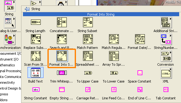

Float nach String konvertieren ohne anhängen von 0'ern
Eine Möglichkeit...
Ralf
