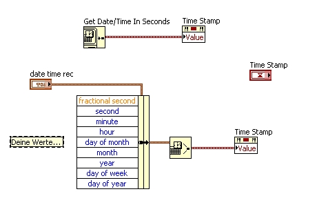

HI, ich hab folgendes Programm erstellt, nun sollen die Strings (gewenste start Tijd /gewenste eind Tijd),
beim Start des Programmes die aktuele Uhrzeit erhalten. Diese (Uhrzeit) muss ich dann aber auch ncoh verändern Können, so wie es mit den Daten des Kalenders funktioniert, hat jmd. eine Idee.
Ich hab es auch schon mit dem Zeitstempel versucht, aber der hilft mir auch nicht wirklich weiter, da ich das Datum ja schon hab und er sich auch nicht automatisch auf die aktuelle Zeit einstellt.
Dennis
VI LV 8.2
Sonstige .vi  versuch.vi (Größe: 50,39 KB / Downloads: 405)

' schrieb:Ich hab es auch schon mit dem Zeitstempel versucht, aber der hilft mir auch nicht wirklich weiter, da ich das Datum ja schon hab und er sich auch nicht automatisch auf die aktuelle Zeit einstellt.
offenbar willst du den LV-Timestamp inkl. Control nicht verwenden, sondern lieber über ActiveX arbeiten. Deine obige Aussage ist aber falsch, du kannst natürlich den Timestamp der angezeigt wird, über nen PropertyNode des Bedienelements verändern, und dieses danach aber auch noch bearbeiten:
Im oberen Teil wird einfach die aktuelle (System-Zeit) gesetzt, im unteren werden die Daten manuell beschrieben...du musst hier zuvor evtl. halt ne Wandlung durchführen, z.B. wenn deine Daten als String aus ner Datei kommen...
Achim

HI Achim,
ich habe versucht das Programm, das du als Bild hochgeladen hast nach zubauen, aber es ist mir nicht gelungen, ich benutze LabVIEW erst seit 3 Tagen. Kannst du mir evtl. erklären wie du es gemacht hast oder das Programm hochladen?
Gruss Dennis
29.11.2007, 06:33 (Dieser Beitrag wurde zuletzt bearbeitet: 29.11.2007 20:18 von jg.)
Format eines String in Datum und Uhrzeit
Bitteschön:
Sonstige .vi  timestamp.vi (Größe: 11,63 KB / Downloads: 663)
(LV 8.2)

Danke Achim,
aber ich die zweite variante krieg ich nicht zum laufen, und bei der ersten kann ich die Werte doch auch nicht ändern wenn das Programm auf run steht oder?.
Ich muss zwei Daten und Uhrzeiten unabhängig von einader eingeben können und zwischen diesen muss dann die Zeitdifferenz berechnet werden.
Das soll alles passieren während das Programm auf run steht.
Dennis

' schrieb:aber ich die zweite variante krieg ich nicht zum laufen,
Aha...und was genau kriegst du nicht hin?
' schrieb:und bei der ersten kann ich die Werte doch auch nicht ändern wenn das Programm auf run steht oder?.
Doch, natürlich...du musst halt in einem ersten Schritt deine "Grundwerte" setzen, und dann in der Run-Schleife kannst du deine Änderungen machen!
Also Programm starten...1. Schritt: Werte setzen (vor der While-Schleife)...2. Schritt: Bearbeiten (in der While-Schleife)

Es funktioniert, vielen Dank.
