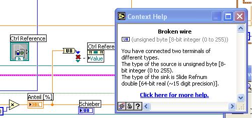

Moin!
Ich möchte mir gerne den Fortschritt eines SubVIs anzeigen lassen. Ich hatte gedacht, dass man ganz simple eine kleine globale Variable für den Fortschritt erstellt und die dann im übergeordneten VI mit dem Value-Wert der Property Node eines entsprechenden Schiebers verbindet. Das funktioniert aber leider nicht so wie gewünscht. Wie macht man das richtig? (Ich hatte bei meiner suche einen Thread gefunden, der das irgendwie anders gelöst hatte (find das grad leider nicht mehrSad, allerdings funktionierte diese Lösung bei mir nicht)

Fortschritt aus SubVI anzeigen lassen
Hier z.B.
http://forums.ni.com/ni/board/message?boar...ssage.id=192115
ansonsten Reference des Anzeige-Elements des Parents im Sub-VI geben und dort den Wert per Property Node ändern.

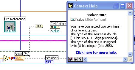

Vielen Dank für den Link. Er hilft miraber insofern nicht weiter, als dass ich im Haupt-VI keine Scheife habe in der ich das Sub-VI laufen lasse.
Ich habe das per Reference versucht, bekomme dann aber diese widersprüchlichen Fehlermeldungen. Wird daraus jemand schlau?
Ich habs geschafft (endlich...)
Und zwar per Referenz wie vorgeschlagen und nachdem ich mir nochmal diesen Link angeguckt hatte:
http://forums.ni.com/ni/board/message?boar...uireLogin=False
War eigentlich im Endeffekt: "Lösche dein Zeug und mach genau dasselbe nochmal"...
Auf jeden Fall vielen Dank nochmal für den Hinweis auf die Referenz (in C++ wäre ich sogar allein drauf gekommen - stand echt auf der Leitung)Smile
