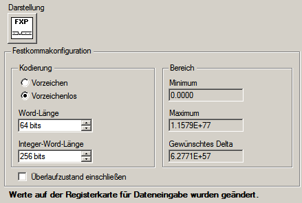

Ja, da habe ich Mist gebaut. In den "Eigenschaften" des FIX-Formates wird einem vorgegaukelt, daß man bei diesem Format beliebige Bitlängen einstellen kann, z.B 256 Bit mit Zahlendarstellung bis 1E77:
Man sieht aber auch, dass das gewünschte kleinste Delta hier nicht mehr 1 ist, sondern 6E57. Das hätte mich stutzig machen müssen.
Also ich werde das Format nie brauchen und werde es künftig ignorieren.
