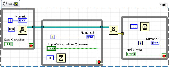

Hier ein kleines getestetes Bsp: ACHTUNG Speicherzumüllung inside!!
- wenn das VI startet wird sehr schnell der Speicher zugemüllt mit unbenutzten und sofort wieder vergessenen Refs auf unbenannte Queues
- Stoppt man die Q-Creation dann geht das Programm in den Wartemodus und man kann z.B. im Taskmanager sehen wie viel Speicher schon hinzugekommen ist.
- Stoppt man die WarteSchleife wird die Q wieder freigegeben, aber eben nur die EINE LETZTE und nicht die Tausenden davor. Deswegen bleibt der Datenmüll (unbenutzte Refs) im Speicher
- Stoppt man das VI (in der IDE) passiert nichts weiter, der Datenmüll bleibt
- NUR wenn man LabVIEW komplett schließt (wenn das VI ausgeführt wurde) oder die Exe schließt (wenn VI als Exe kompiliert wurde), wird der Speicher wieder freigegeben.
