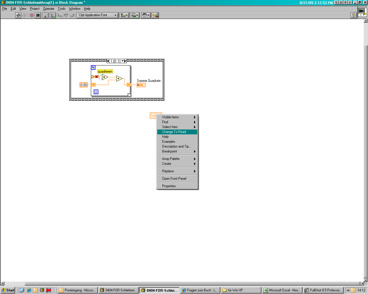

2. Aufgabe 4.4 ist mein nächstes Problem. Ich hatte ja eine Idee, die sich dann als nicht so gut umsetzbar herausstellte. Als ich mir später die Lösung ansah (http://www.hs-weingarten.de/~georgi/Lehr...nsI.html),
war es nachvollziehbar, jedoch für mich nicht vollständig nachprogrammierbar. Den Teil 0 der gestapelten Sequenzstruktur hatte ich auch so, aber woher bekomme ich bei 1 (der gestapelten Sequenzstruktur) das Array "Vektor" her?
Wenn ich versucht habe mein Array "Vektor" im zweiten Teil wieder zu verwenden, bekam ich immer ein zweites Array. Ich weiß nicht, wie ich das verknüpfen soll.

zu 2
- Lokle Variable von Vektor erzeugen
- Rechte Maustaste --> Change To Read

Fragen zum Buch
Das Array "Vektor" in "1" ist eine lokale Variable des Indicators (Anzeigeelements) "Vektor" aus "0".
In der Realität hast Du aber eine Whileschleife um das ganze und verwendest ein Schieberegister.
