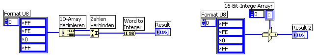

Und hier noch das gewünschte "sinnvolle" Beispiel. Aber wie gesagt, die Typformung ist immer irgendwie ersetzbar, so auch hier. Hier geht es um die Konvertierung von 4 bytes nach 2* Integer U16
(VI LV 8.2)
Sonstige .vi  Zahlen_verbinden.vi (Größe: 10,81 KB / Downloads: 206)
