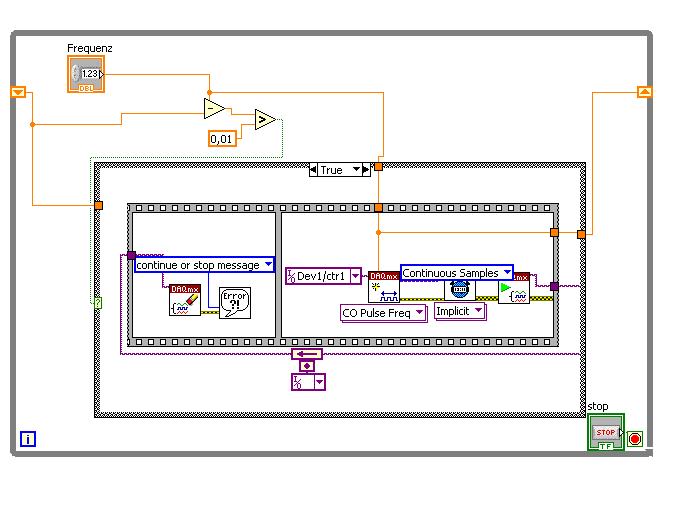

Hallo
Ich möchte mit der Datenerfassungskarte NI USB-6259 eine Frequnz ausgeben. Wegen Genauigkeit kommt eine Ausgabe mit counter in Frage. Dafür habe ich ein Bild beigefügt wie ich es Prinzipiell machen kann. Jedes mal wenn sich die Frequenz um 0,01Hz ändert wird der alte Task geschlosssen und ein neuer mit der aktuellen Frequenz ausgegeben.
So möchte ich es eigentlich nicht machen, da wenn ich viele Änderungen (Frequenzeingang sollen im fertigen Projekt eingelesene Werte sein die sich schnell ändern) habe bei jedem Durchlauf der Task geschlossen und ein neuer geöffnet wird(=>langsame Ausführungszeit, unbestimmte frequenz zum Schaltzeitpunkt)
Gibt es also eine Möglichkeit die Frequenz kontenuierlich zu ändern ohne einen Task öffnen und schließen zu müssen, so wie zum Beispiel bei den Analogen Ausgängen?
Danke für eure mühe im vorraus.
mfg
Hardware: USB-6259
LabVIEW 8.6

Freauenzausgabe mit NI USB-6259
Im Prinzip so wie in diesem Thread:
http://www.LabVIEWforum.de/index.php?showtopic=12032
Hier wurde zwar online der DutyCycle geändert, aber das ist auch für Frequenzänderung anwendbar.
