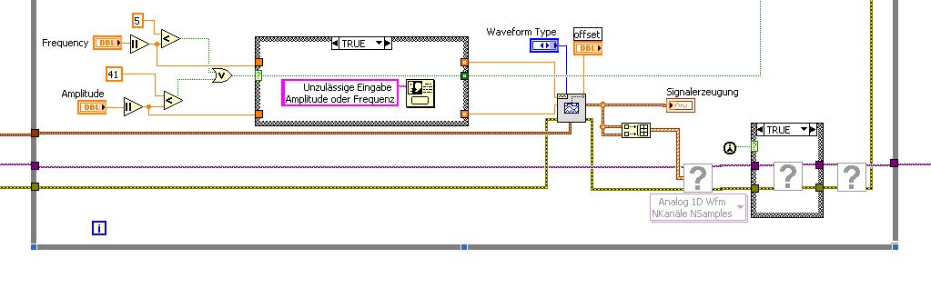

ich soll das vorhandene Programm umbauen, nur meine Ahnung von LabVIEW ist begrenztBig Grin
der vorhandene Funktionsgenerator soll durch eine Messwerte datei ersetzen werden
die dann auf den Kanal geleitet werden
wie soll ich des am besten machen?
PS: die Fragenzeichen ignorieren, da auf dem Rechner wo ich das PRintscreen gemacht habe läuft die DAQ nicht (der andere Rechner ist nicht im Netz)
Vielen Dank für die Hilfe

Hallo ryxo,
wenn es immer die gleichen Daten sind, könnte man es z.B so realisieren:
Lv85_img
Sonstige .vi  ryxo_Dateidaten_simulieren_lv85.vi (Größe: 57,11 KB / Downloads: 250)

die daten soll aber über ne externe datei kommen... (excell oder txt datei)
hast du ne beschreibung zu dem icon?
gruss Ryxo

Hallo ryxo,
das Icon ist ein Express-VI => Doppelklick und Du kannst es konfigurieren. In diesem Fall =>Datei laden (*.lvm) dann brauchst Du am wenigsten in Deinem Original abzuändern.
