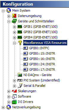

17.01.2011, 15:08
DG1BGS Offline
Beiträge: 36
Registriert seit: Jul 2008
10.0 32Bit (NI Developer Suite Aug 2010)
78256
GPIB-Bus eines GPIBzuUSB-Wandlers prüfen
' schrieb:Siehst Du den Agilent-(USB-nach-GPIB)-Wandler im MAX?
Hallo Markus,
ja im MAX wird er, mit allen sich zur Zeit an ihm befindenden GPIB-Geräten, angezeigt, allerdings als "Miscellaneous VISA Resources" (s. Anhang)

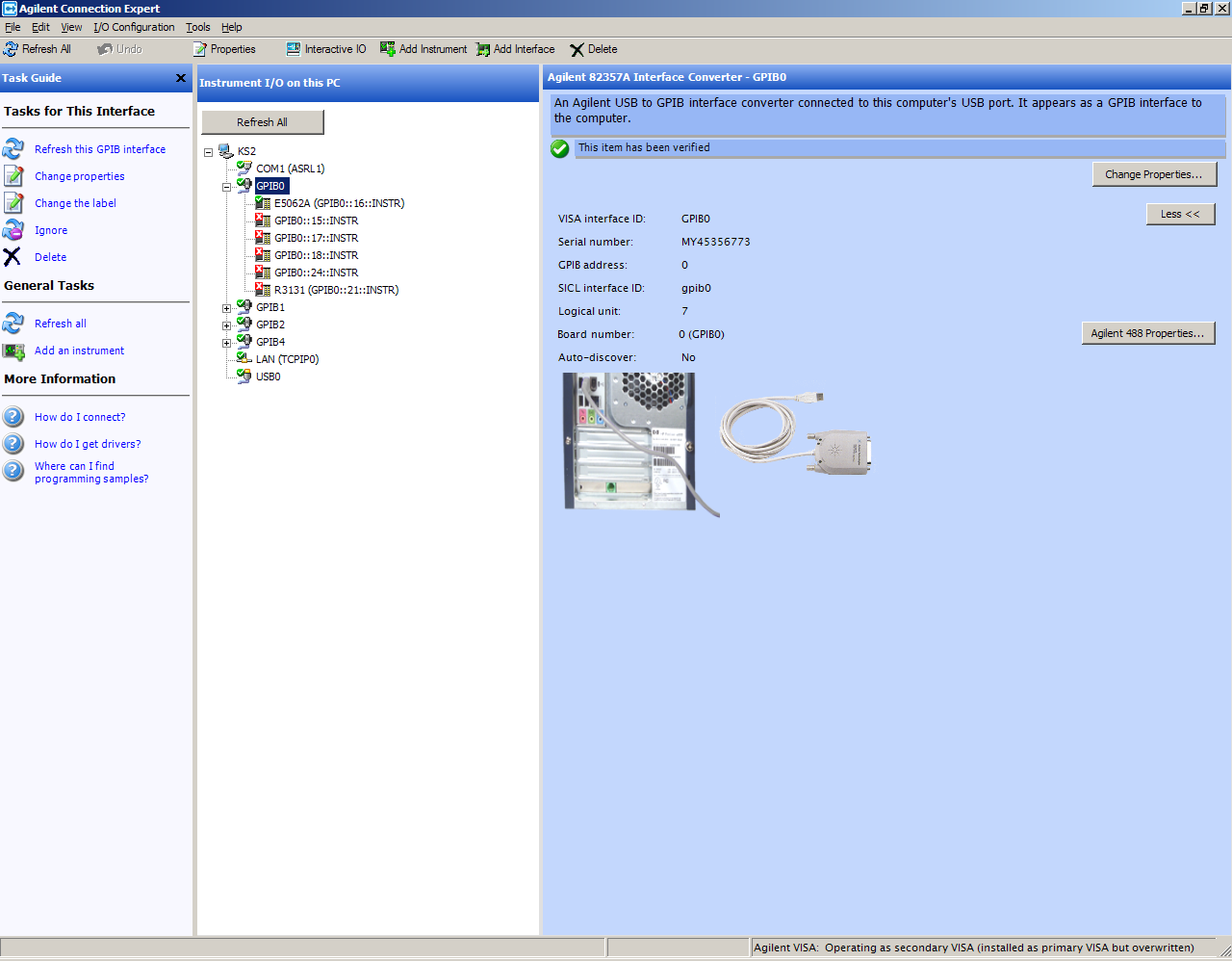

Ich habe heute im NI-Forum noch einen Beitrag entdeckt, leider hilft mir die vorgehensweise nicht weiter. Wie gesagt, direkt ansprechen lassen sich die Geräte z.B. mit GPIB0::16::INSTR, wobei Adressraum 0 meinem GPIBzuUSB-Wandler entspricht. Aber das VI "VISA: Ressource suchen" liefert immer noch denselben Error-Code.
Hier der Beitrag aus dem Forum:
USB->GPIB issue
Nur der vollständigkeithalber: Im Agilent Connection Expert werden meine Interfaces wie im Anhang dargestellt.
Habt ihr noch einen weiteren Tipp für mich?
