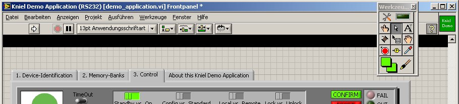

ich habe seit einiger Zeit einge Artefakte o.ä in meinem Frontpanel
Dies äußert sich einerseits wie im angehängten Screenshot sichtbar, als schwarzer Balken, der auch in der kompilierten Exe sichtbar ist.
Eine weitere Varainte ist der Punkt, dass ich die Menüleiste im Frontpanel ab und an doppelt habe.....
d.h.
2 x z.b. Datei untereinander....wobei nur die untere Menüleiste klickbar / verwendbar ist.
Ich hoffe jmd weiss eine Lösung

<div align="left">Hallo, Fidel,
arbeitest du zufällig mit Subpanels? Vielleicht kommt es daher?

Hallo fidel,
die gleichen Probleme hatte ich bei 8.0 auch, sobald das Navigationsfenster geöffnet war.
Ohne Navigationsfenster gabs in der Hinsicht allerdings keine Probleme.
Mit LV8.0 hatte ich sehr viele schwerwiegendere Probleme, die bei LV8.20 zum Glück nicht mehr vorhanden sind.

GUI Artefakte im Frontpanel
versuch doch mal das Update auf LabVIEW 8.0.1 runterzuladen und zu installieren, vieleicht hilfts ja.
mh, also ich arbeite jetzt schon paar Wochen mit 8.0 und diesem Projekt.
Die Artefakte habe ich aber erst seit ca. einer Woche.
zu der Update-Idee:
Hat LV eine eingebaute Update Funktion,
oder muss ich mir die Files irgendwo in den weiten der NI Seite suchen ?
zu den SubPanels:
ich denke NEINTongue
Ist alles in einer Registerkarte mit 4 Reitern
zu dem Navigationsfenster:
was genau meinst du mit Navigationsfenster ?
Ich habe Front - Block und Projekt-Explorer offen...der Begriff Navigationsfester sagt mir leider nichts.

' schrieb:was genau meinst du mit Navigationsfenster ?
Gruss
fidel
Unter "View/Navigation Window" kannst Du das Navigationsfenster aktivieren.
Damit behält man auch bei Programmen die größer als ein Bildschirm sind einigermaßen den Überblick.
Hier der Link zum Upgrade-Download.
Größe ca. 140 MB, und plane nach dem Update einige Zeit für das Rekompilieren aller VI's ein.
Das Problem hatte ich auch, und ich glaube sogar, daß es erstmals auftrat, nachdem ich ein Beispiel-VI hier aus dem Forum heruntergeladen hatteAngryAngryAngry
So nach 14 Tagen ist es dann ebenso leise verschwunden, wie es gekommen ist.
