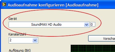

ist es möglich ein Gerät, welches am PC angeschlossen ist über einen Menüring auszuwählen???
(Also das mir der entsprechende Name des Gerätes usw. angezeigt wird)
Es wird ja sonst nur die Device ID angezeigt.
Bei manchen Express VI's hab ich so was schon gesehen. Möchte es aber selber machen und nicht über Express...

Über diese beiden Property-Nodes kannst du zur Laufzeit setzen, was im Menüring angezeigt wird. (Du brauchst nur eine davon).

Für deine Audio-Device schaust du in der LLB:
C:Program FilesNational InstrumentsLabVIEW 8.2vi.libsound2lvsound2.llb
dort hat es ein *Sound Device Info.vi*
das dir den Namen und anderes ermittelt.

Das funktioniert wunderbar Smile Vielen Dank für den Tipp!!!
