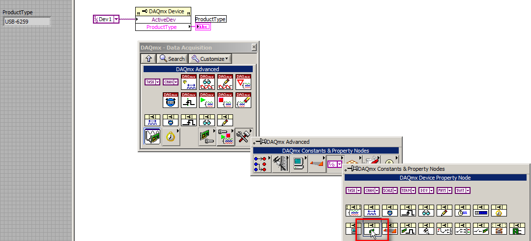

Guten Tag,
ich habe folgendes Problem: Ich habe mit LabView ein Frontpanel erstellt, indem der Anwender mehrere angeschlossene Karten auswählen kann(als I/O und dann Auswahl Dev1, Dev2, usw.). Gibt es eine Möglichkeit, dem Anwender auch statt Dev1 den korrekten Kartenname z.b. NI USB-6259 als Auswahl anzubieten? Ich bedanke mich.
Gruß Mech

Gerätename National Instruments Karte

Jens, ich Danke Dir für die schnelle Hilfe.

alternativ in MAX umbenennen...
