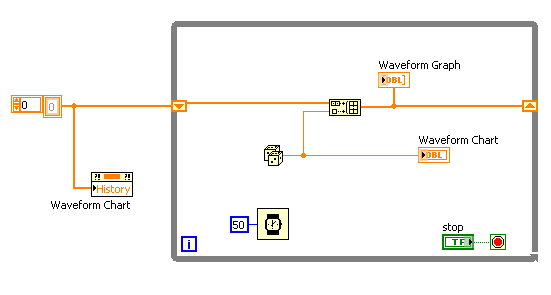

Graph Aktualisierungsmodus
den Aktualisierungsmodus kannst du nur bei nem Chart ("Diagramm") ändern...evtl. kannst du ja dein FrontPanel darauf umstellen? Graph + Chart haben jeweils gegenüber dem anderen Vor- und Nachteile, es kommt halt immer drauf an, was einem wichtiger ist...
Wenn du die Unterschiede in der Darstellung noch nicht kennst, bau mal das folgende nach und schau dir das Ergebnis an...
Gruss
Achim

' schrieb:Hi,
[attachment=32812:chart_graph.gif]
Gruss
Achim
