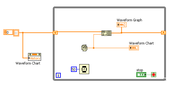

den Aktualisierungsmodus kannst du nur bei nem Chart ("Diagramm") ändern...evtl. kannst du ja dein FrontPanel darauf umstellen? Graph + Chart haben jeweils gegenüber dem anderen Vor- und Nachteile, es kommt halt immer drauf an, was einem wichtiger ist...
Wenn du die Unterschiede in der Darstellung noch nicht kennst, bau mal das folgende nach und schau dir das Ergebnis an...
Gruss
Achim

' schrieb:Hi,
[attachment=32812:chart_graph.gif]
Gruss
Achim

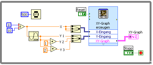

' schrieb:Es soll der Effekt wie bei einem Signalsverlaufsdiagramm mit Aktualisierungsmodus Laufdiagramm erzielt werden.
Ja, das geht, und zwar ohne jede Programmierkunst: Nicht den XY-Graph. sondern den XY-Express-Graph verwenden, dort ist das eingebaut.
Falls es mit Polarkoordinaten so nicht funktionieren sollte, kannst Du das Express-VI mit Doppelklick öffnen und in das Innenleben hineinschauen. Du kannst Dir dann abgucken, wie man es macht, bzw. das VI nach Deinen Wünschen modifizieren.

Zuerst mal vielen Dank für deine Antwort.
Ich habe den XY-Express-Graph verwendet, aber ich finde keine Möglichkeit den Aktualisierungsmodus zu verändern...
Könntest du mir vielleicht ein Beispiel hochladen?
DANKE!

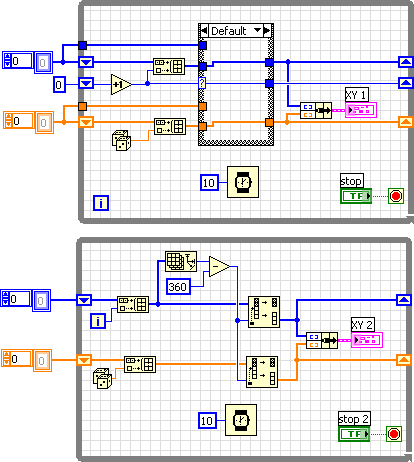

07.05.2007, 23:44
Graph Aktualisierungsmodus
Schaue dir ds mal an.
eg
Sonstige .vi  XY_8_0.vi (Größe: 26,92 KB / Downloads: 265)
Sonstige .vi  XY_8_2.vi (Größe: 26,85 KB / Downloads: 216)
08.05.2007, 07:06 (Dieser Beitrag wurde zuletzt bearbeitet: 08.05.2007 12:33 von Lucki.)
' schrieb:Ich habe den XY-Express-Graph verwendet, aber ich finde keine Möglichkeit den Aktualisierungsmodus zu verändern...
An den Rücksetzeingang (Standard = true) muß eine false-Konstante angeschlossen sein. Das hat Du wohl nicht gemacht.
Beispiel mit (überflüssigerweise?) 3 Kurven:
Sonstige .vi  XYExpress.vi (Größe: 42,89 KB / Downloads: 198)
08.05.2007, 08:35
Hier nochmal mein VI als Screenshot. Vielleicht kann man da etwas entnehmen.
eg
