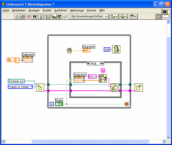

Moin!
Ich habe das Forum und das LV Handbuch ordentlich durchsucht, leider konnte ich keine Antwort auf folgende Frage finden:
Ich möchte ein Signal mit dem Signalverlaufsblock aufzeichnen und das Signal nach dem Ende der Messung mit einem Klick auf einen Button speichern. Die Dateiform ist mir relativ egal, ich möchte die Signalverläufe nur archivieren & evtl später ausdrucken können.
Habt ihr eine Idee für mich?
Dankeschööööön! Big Grin

Hallo Chris,
hab etwas darüber nachdenken müssen, was Du wohl unter "Signalverlaufsblock" verstehst.
Ich gehe mal davon aus, daß es sich um ein Diagramm handelt.
Ein simpler Vorschlag zur Anregung könnte so aussehen:
Andreas
Ups: Jens war schneller. Zusätzlich habe ich festgestellt, daß ich die Überschrift nicht gelesen habe!

Moin!
Danke für Eure Tipps.
Den Methodenknoten gibts in LV7 noch nicht.
Die Speicherung der Daten als PNG klingt echt gut, kannst Du mir deinen Aufbau kurz noch erklären. Den verstehe ich noch nicht (Ich bin noch blutiger Anfänger) Big Grin
Dankeschön!!!
09.10.2006, 07:33
Graph als Bilddatei speichern
Du musst einfach auf den Graph rechtsklicken, dann "Create"->"Invoke Node"->"Get Image".
Dann noch unter "Graphics & Sounds" -> "Graphics Formats" das gewünschte Format für das Bild raussuchen, verbinden und schon ist es fertig. Big Grin
