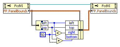

wie kann ich denn die Groesse eines VI beliebig klein machen? Bei etwa 130 Pixeln Breite laesst sich das VI nicht mehr kleiner ziehen...
Ich brauche dies fuer die Facade eines X-Control - am schoensten waere es, wenn sich das VI in seiner Groesse an die Elemente die es beeinhaltet anpasst (wie bei einem Cluster -> size to fit) Gibt es so etwas?

Interessant, dass mit der Breite ist mir noch gar nicht aufgefallen. Muss mal testen, ob dies auch schon in früheren LV-Versionen war, ansonsten nämlich BUG!!
Ein Size zo Fit gibt es nicht (nur umgekehrt: Controls passen sich an die Größe des FP an), obwohl es bei den OpenG-Tools so was als VI gibt.
Ansonsten, wie wäre es mit folgendem Behelf:

Ja, so koennte man es machen.
Da es sich aber um ein X-Control handelt, waere es schoen, wenn ich das Control an die Groesse des VIs anpassen koennte (was ja jetzt nciht fkt. Da mein vi ja zu gross ist) und ich das XControl nachdem ich es wo eingebunden habe dann nur durch einfaches ziehen in seiner Groesse ausrichten kann.

Jetzt fragst du das Umgekehrte, und da habe ich doch schon gesagt, das geht.
In den VI-Properties des "Facade-VI" einfach folgendes anpassen:

Hallo Jens,
ja das war die umgekehrte Frage. Ich haette das Fenster zunaechst gerne klein gemacht und im naechsten Schritt das Control an das (kleine) Fenster angepasst. Und ja, der zeite Schritt ist kein Problem. Entschuldige falls schlecht formuliert war.
