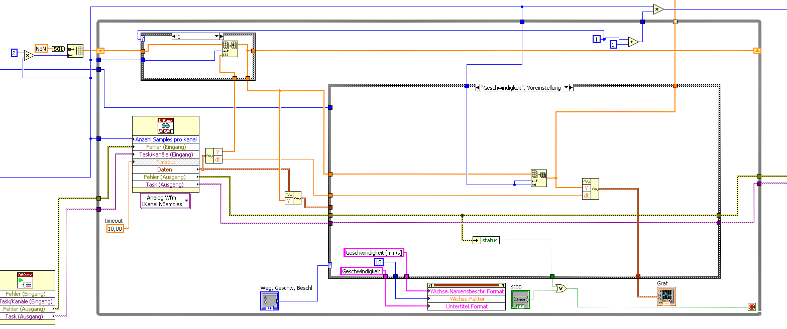

Bisher habe ich das mit einer Case-Struktur gelöst, die durch den Schleifenzähler gesteuert wird. Also erst wird ein Array initialisiert, das die Länge 2*Samplepuffer hat. Im ersten Durchlauf wird dann die erste Sampleladung zweimal hintereinander in dieses Array gespeichert. Im zweiten Durchlauf wird die neue Sampleladung an die zweite Position in dem Array gespeichert und ab dem 3. Durchlauf werden immer erst die alten Daten von Position 2 mittels Schieberegister an Position 1 verschoben (ersetzt) und dann die neuen Daten an Position 2 ersetzt. Ich hoffe man versteht, was ich meine...
Zur Verdeutlichung der Screenshot...
Danke mal wiederSmile

Nimm eine While-Schleife mit einem (1) Schieberegister. Die While-Schleife macht gar nichts. Lediglich das Schieberegister ist durchverbunden. Jetzt ziehst du das Schieberegister nach unten auf (Feature: Schieberegister!) - und siehe da nach der While-Schleife hast du zwei Arrays. Mit genau der Funktionalität die du haben willst. Noch Addieren (Replace) und gut. Vorteil: Das Verschieben von 2 nach 1 geht automatisch. Kannst du das mal probieren?
Was macht denn dein Speicherüberlauf?
Ich sehe in deinem Bild eine While-Schleife mit Autoindizierung. Autoindizierung ist nichts anderes als "An Array anhängen" - mit allen Nachteilen des Speichermanagers.

Ach wie blöd... Ich habe mir gerade nochmal meine Methode zur Datenspeicherung angeguckt... Ich gehe mit den Daten aus der While-Schleife und nutze die Autoinidzierung. Dass hier die gesamten Daten aller Schleifendurchläufe anfallen, ist ja völlig klar. Und die gehen in die Auslagerungsdatei...
Na gut, also werde ich das mal umbauenWink
Edit: Jetzt haben wir zeitgleich gepostet... Immerhin habe ich meinen Fehler selbst erkannt... Deine Methode werde ich testen, nachdem ich das oben genannte Problem beseitigt habe. Denn Deine Lösung ist glaube ich nochmal performanter...
