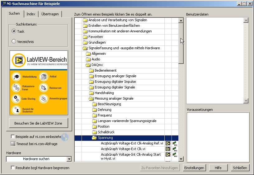

Im Prinzip brauchst du also ein Beispiel für eine kontinuierliche gepufferte Erfassung einer Spannung mittels DAQmx, und sowas findet sich im Example finder: Hilfe -> Beispiele finden: dann geht der Example finder auf. Du solltest dir mal das VI "Cont Acq&Graph Voltage-Int Clk.vi" anschauen!

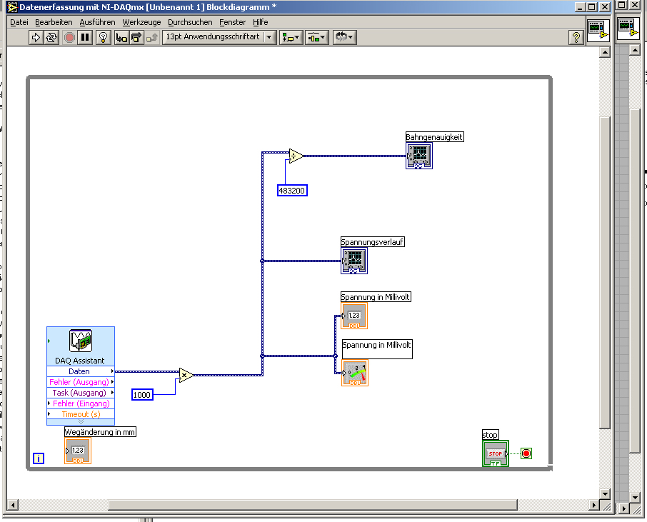

Also in meinem Blockdiagramm ist nun ein DAQ-Assistent und ein Graph für die Anzeige der Spannung und ein Graph mit der umrechnung auf mm! Das DAQ Gerät ist in dem Fall mein NI-DAQ-Pad-6015, oder?
Das habe ich schon mal alles eingestellt trotz der relativ einfachen verkabelung - bekomme ich ein RAUSCHEN in meim Spannungsgraphen!

Hab mal mein Blockdiagramm angehängt - könnt ja mal rüber schauen - ob alles soweit OK ist!

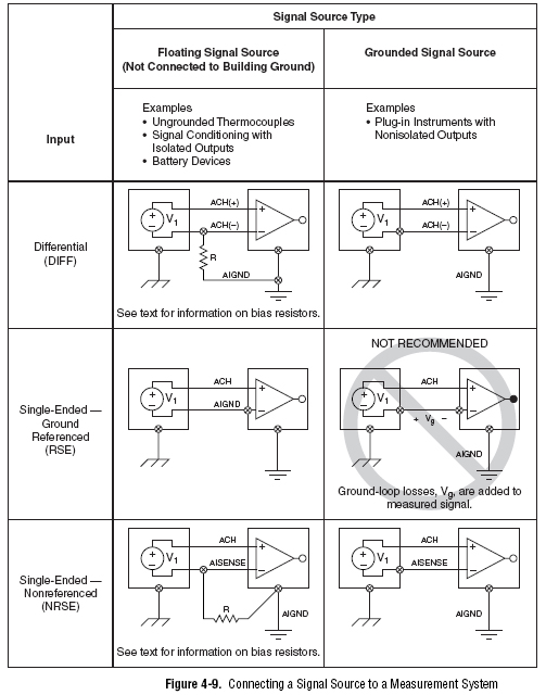

Prüfe mal bitte, wie deine Messkarte eingestellt ist: NRSE / RSE / Differential (findest du in der Gerätekonfiguration im MAX, in Zweifel schnell in der Hilfe gucken ...). Dann wirf mal einen Blick auf die Tips in diesem Post
Verbinde mal den AIGND für eine Probemessung mit dem Schutzleiter der Steckdose (=2. beste Erde von Welt [ABER WIRKLICH MIT DEM SCHUTZLEITER!!]...) und nicht mit dem Minus-Pol vom Netzteil und schau, ob das Rauschen dann weg ist ...

Ich habe mich jetzt mal mit dem LabVIEW Meassurement Fundamentals (lvmeas.pdf) auseinandergesetzt, um meine Verkabelung zu überprüfen!
Nun stellen sich gleich wieder neue Fragen:
- Welche Messart soll ich für meine oben beschrieben Messung verwenden? Ich denke DIFF-oder?
- Und dann kann ich mich noch zwischen „Floating Signal Source“ und Groundes Signal Source“
Entscheiden? – Welches sollte man hier bevorzugen!
- In den Verkabelungs-Anleitung in lvmeas.pdf wird immer das DAQ-Pad geerdet – aber wie soll ich
dies machen wenn am DAQ-Pad kein Anschluss vorhanden ist?
- Für was steht das AIGND-Signal das von meine Pad weglaufen soll - Von meinem Pad läuft nur ein Kabel mit Netzteil an die STeckdose und ein USB kabel an den PC?

Ich habe mir das Beispiel für eine kontinuierliche gepufferte Erfassung einer Spannung - "Cont Acq&Graph Voltage-Int Clk.vi"- mittels DAQmx, (Hilfe -> Beispiele finden. VI.) angeschaut. Nur das Blockdiagramm sieht einwenig kompliziert aus – übernimmt mein DAQ – Assistent nicht die ganze Erfassung – so das ich nicht die ganzen Eingänge usw. einbauen muss?

differential (DIFF) scheidet meiner Meinung nach schonmal aus, weil du keinen extra Ground vom Messignal hast. Soweit so schlecht ...
Aufgrund der Ausgänge würde ich nun mal davon ausgehen, dass sich die Ausgangsspannung am Messgerät auf den Gnd der Spannungsversorung bezieht und dem zufolge die Verkabelung rechts unten (NRSE) empfehlen.
Irgendwo auf dem DAQ-Pad ist sicher eine Schraube, wo man ein Erdungskabel anschließen kann. Im Zweifel kann man die ganze Messeinrichtung dann an den Schutzleiter vom Stromnetz anklemmen ...
AIGND und AISENSE sind zwei Klemmen am DAQ-Pad. Schau mal in der Hardware-Doku, welche Klemmen-Nummern diese beiden Eingänge haben.

Ich habe, nachdem ich das datenblatt des DAQ-Pad6015 durchgelesen und dies mit der lvmeas.pdf verglichen habe eine sauber Messung realisieren können - in beiden Betrieben DIFF und NRSE.
Nun habe ich in einem LabVIEW-Buch gelesen das man den DIFF Betrieb nimmt wenn das Eingangsspannung kleiner als 1 Volt ist und die Verbindungsleitung länger als 5m ist. Da dies beides zutrifft muss ich doch den DIFF-Betrieb wählen: mein Wegaufnehmer gibt 48,23mv /mm aus und ich erwarte höchsens +-3mm Änderung!
