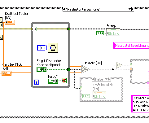

Ich bin verzweifelt: LV rechnet brav und bieder bis zu einem Punkt (Anhänge im EinzelschrittMode dass man die Variablen sieht) und friert teilweise ein:
* fast nichts was man anklickt funktioniert
* keine Taste reagiert
* keine Karteikarte
* kein Scroll-Bar! auf der Fensterseite
* kein Menu ganz oben
In diesem Zustand verbraucht LV 0% Rechenzeit
Nur Stop und Unterbrechen kann man anklicken - das funktioniert. Ich habe dann Schrittmodus gewählt und sehe, das LV in dieser blöden Schleife herumloopt. OK das soll so sein, aber ich kann auch im Einzelschritt-Mode nicht auf die fertig-Taste am FP drücken. LV ignoriert mich.
Im Einzelschrittmode funktioniert auch der Pfeil "While schleife beenden" nicht.
Hat jemand eine Idee was ich tun soll? Ich habe in jeder Schleife des Systems einen LoopIndicator... alles steht und wartet...
Bitte um eine Idee - neu booten (Windows...) macht keinen Unterschied.

' schrieb:LV rechnet brav und bieder bis zu einem Punkt (Anhänge im EinzelschrittMode dass man die Variablen sieht) und friert teilweise ein:
Zitat:In diesem Zustand verbraucht LV 0% Rechenzeit
Da erzählst du mir nix neues.
Was läuft denn alles parallel?
Sowas kommt gelegentlich vor, wenn eine While-Schleife ohne Zeitverzögerung läuft. => Irgendwas paralleles.
Es könnte auch an einem Handle liegen, das plötzlich nicht mehr da ist (verloren gegangen, versehentlich gelöscht). Das Handle würde z.B. zu einem DaqMX-Rd/Wr, vielleicht auch Visa-Rd/Wr, gehören. => auch was parelleles.
Zitat:Hat jemand eine Idee was ich tun soll?
Ein abgespecktes VI schaffen, in dem der Fehler auftritt und das dann hier posten.

Interessant wäre es auch, mal nen Überblick über das gesamte BD zu kriegen...

' schrieb:Interessant wäre es auch, mal nen Überblick über das gesamte BD zu kriegen...
Ehrlich ich geniere mich: das ist ein riesen Fleck..... äh ja ich höre schon "... siehste...." aber das bringt mich auf eine naive Idee: ich habe noch eine alte Version die dort nicht stolpert. Das sollte ich verifizieren und ein Compare machen- das sollte in LV ja jetzt neu geben.
Noch was: offensichtlich hat niemand dem Compiler in Verdacht... kann man mein LV 8.5 überreden den Code in z.B. 7.0 abzusondern? Den könnte man dann wieder frisch einlesen?

Ich hätte, vielleicht, da noch eine Idee: Hast Du auch schon versucht, den entsprechenden Teil des Codes, woe es die Probleme gibt, noch mal zu löschen und neu zu schreiben? Ich hatte mal das tolle Phänomen, dass LV es nicht geschafft hatte, in eine Schleife reinzugehen. Nach 3 Tagen Fehlersuche hab ich die Schleife gelöscht, gespeicher, neu gezogen und siehe da, es ging. Man kann sich vorstellen, wie begeistert ich in diesem Moment von NI war... Pccrash

' schrieb:Noch was: offensichtlich hat niemand dem Compiler in Verdacht...
Lol
Der Compiler hat schon deswegen keinen Fehler, weil du alle diese Fehler durch einen Workaround umgehen kannst - so dass dein Programm am Schluß funktionieren wird. Machst du gleich den Workaround, wirst du den Fehler nie feststellen. Warum sollte man also von Compiler-Fehler sprechen? Ich sag immer: Feature.
